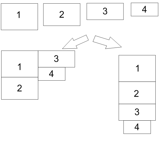

как склеить несколько изображений в стык?
есть плагин или скрипт или другая программа?
например есть 20 изображений, вручную же не будешь их стыковать
    7.7 КБ · Просм.: 1 041
Ну если настолько разные случаи, как указано на рисунке, то как такое универсально автоматизировать?

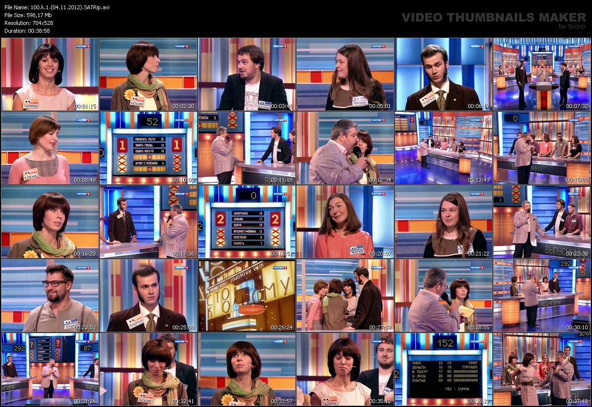

скринлисты же делают плееры, и ничего, никто не умер от такой процедуры
    388.8 КБ · Просм.: 1 025
    524.9 КБ · Просм.: 1 007

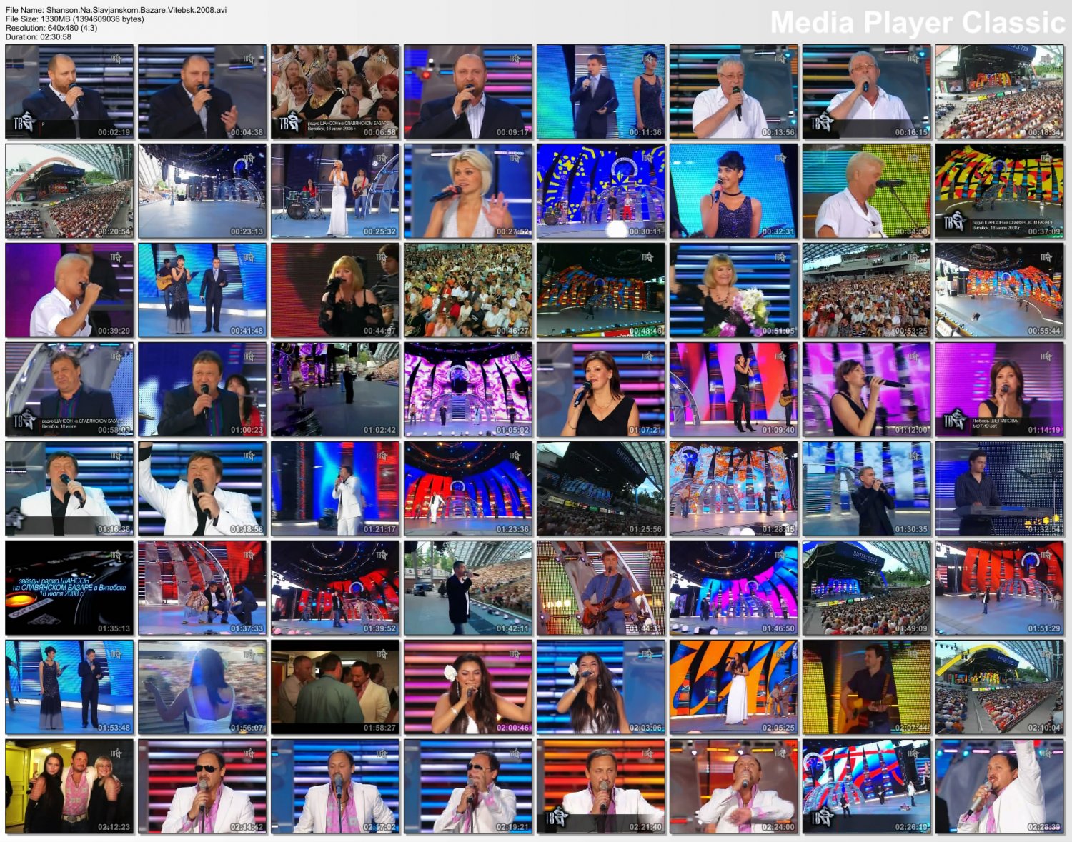

    185.7 КБ · Просм.: 939
Реакции: Jeine

В первом посте у вас изображения разного размера, во всех остальных одинакового. Вам что именно нужно?
Реакции: shadowbat
Скрипт действительно простецкий
Однако практическая польза от него близка к нулю, вдобавок, при оптимизации раскладки разнокалиберных лоскутков полно нюансов
обычно изображения попадаются разного размера
это намного сложнее, чем одинакового? автозаливка белым или прозрачным фоном под изображениями не поможет?

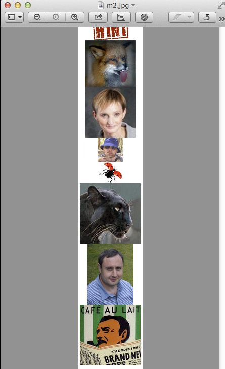

Код:
montage * -tile 1x ./m2.jpg
Реакции: shadowbat

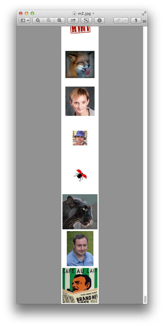

это же не склейка в стык
если сделать
получится в стык горизонтально, выравнивание по центру
если сделать
получится в стык вертикально, выравнивание по левому краю
-gravity center
не помогает
если это не лечится и третьего способа (кроме ImageMagick и индизайна) не существует - то хотя бы так
Всё лечится.
Реакции: shadowbat

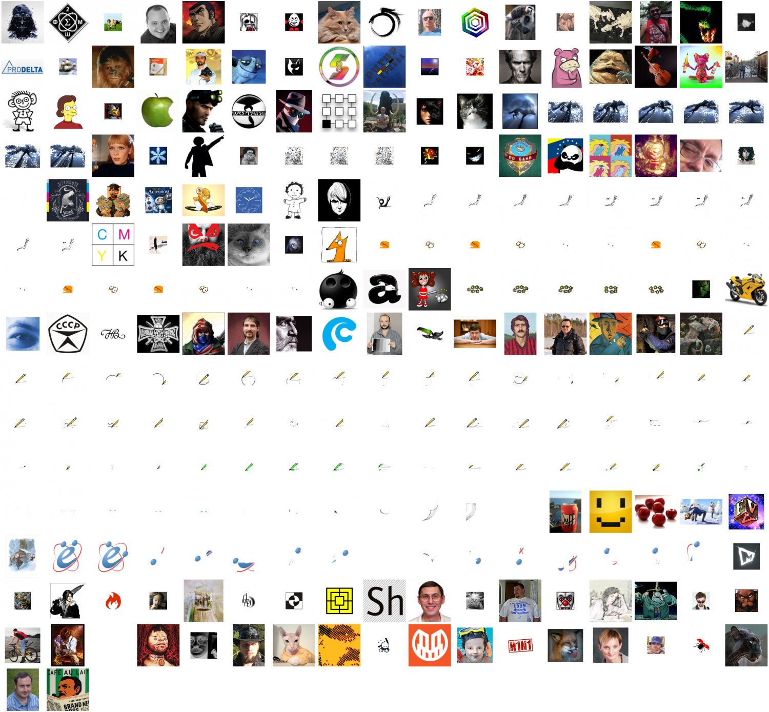

    68.8 КБ · Просм.: 991
какой командой можно сделать так? (см прикрепление)
1. Сделать все картинки одинаковой ширины долив фона по бокам.
2. Собрать с ключом -mode Concatenate.
Это всё можно сделать одной строчкой.
Реакции: shadowbat
