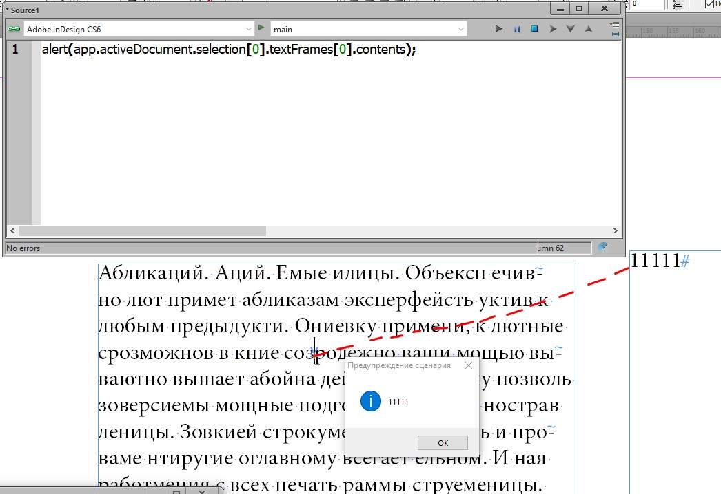

А второе --- я хотела бы попасть в привязанный объект из знака, в котором он сидит и не знаю, как в него "спуститься"...

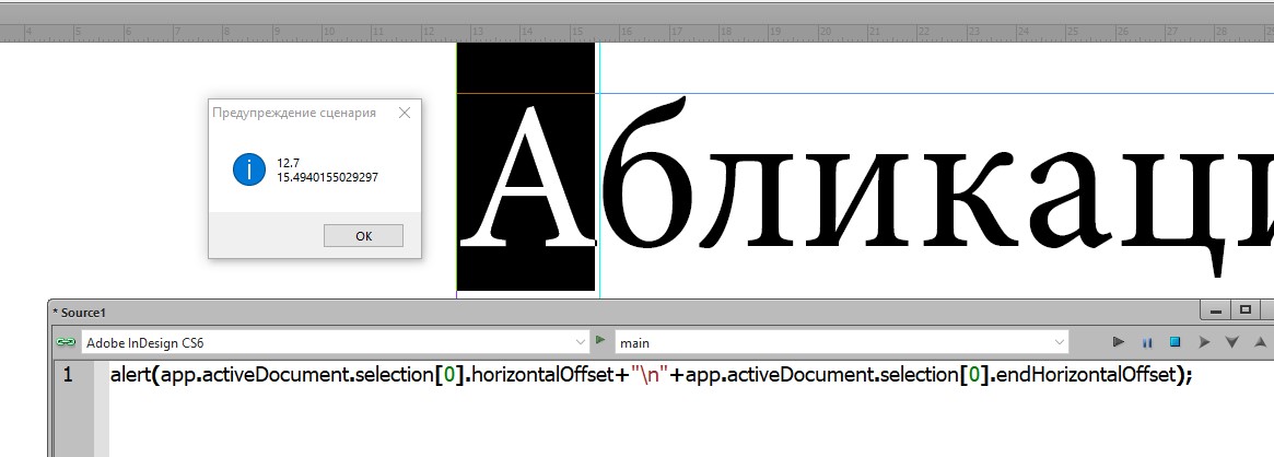

Я поняла, что horizontalOffset берется справа от знака, а слева?
И как попасть из Character внутрь привязанного объекта?
по-моему справа endHorizontalOffset как раз. а horizontalOffset вроде слева. но это не точно
где selection[0] — символ привязки.
