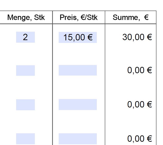

Подскажите как сделать "чистой" ячейку формы, в которой должно отображаться произведение чисел, но сами числа в форму не внесены???
Ответ: как скрыть 0,00 € в ячейке формы?
Перефразируйте пожалуйста. Непонятно.
В верхней строке где произведены вычисления стоит 30€, в нижних не должно быть 0,00€, а должно быть пусто. Если только не будут заполнены колонки для вычисления (Menge/Preis)

Наверное, что-то типа "если ноль, то белого цвета"

Ух, лишь бы не забыть завтра глянуть файл на десктопе. Сегодня уже никак. Извините. В принципе "если ноль, то белый" скриптингом возможно в теории.

bosat, наверное, правильнее было бы, всё-таки немного взять и почитать что-то по скриптингу в акробате, а не просить за Вас сделать определённые куски кода. Вот вам пдфка (сделано в 7 акробате) Посмотреть вложение 1122.pdf, где скриптом скрываются значения всех трёх полей, если оба поля b1 и b2 равны нулю или просто не введены.
Это просто пример. А, уж, Вы делайте как захочется.
Скрипты можно писать как в акробате, так и в Livecycle Designer, - это кому как удобнее.
