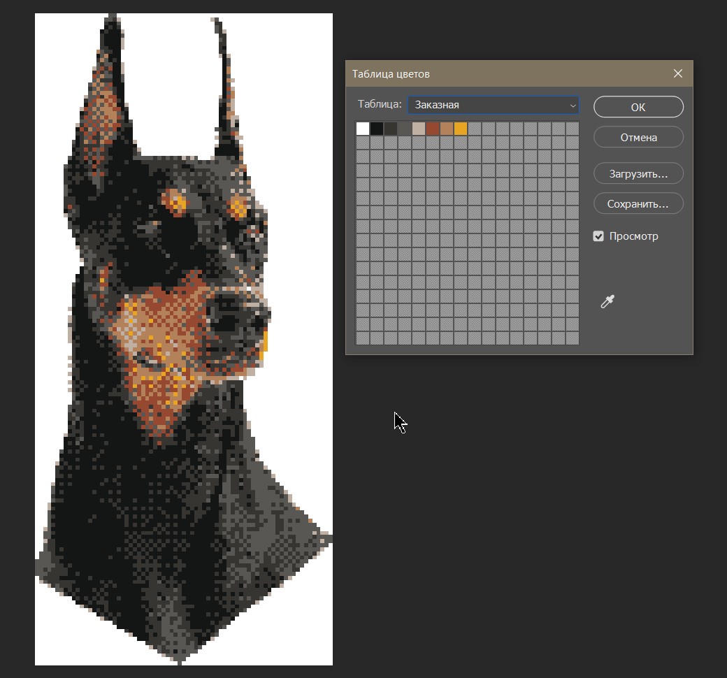

Нужно bmp изображение для вышивки. С 7 цветами + белый фон (индексированные цвета).
Разрешение низкое (160px по большей стороне).
На экспорте получается вот:

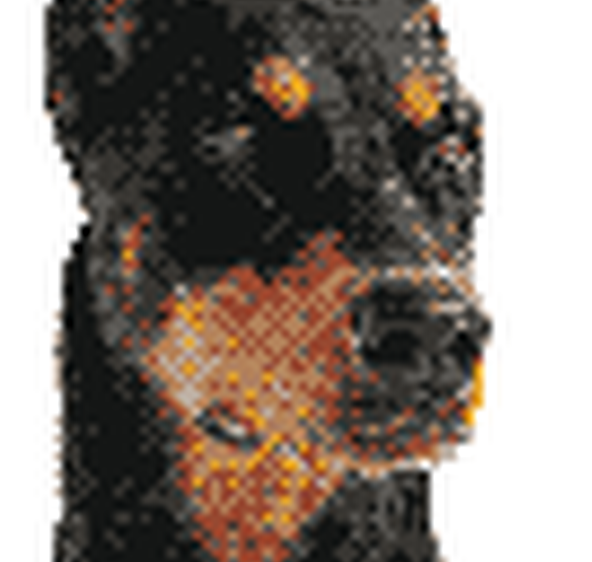

Открываю, зумлюсь, а там вот:
Во-первых, тут цветов уже не 7, а тьма. А во вторых, что это за сглаживание?
Я так понимаю, это интерполяция?
Как себе ликбез провести? Как гуглить? И главное, можно ли отдавать на производство такой BMP файл?

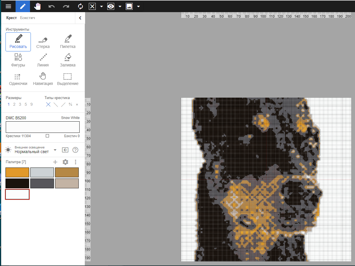

Для создания схем вышивки есть программы в том числе и бесплатные,но никак не Фотошоп.
Например эта:
Например эта:
Ну почему ж не фотошоп?
Это ж почти тот же пиксель арт +/-.

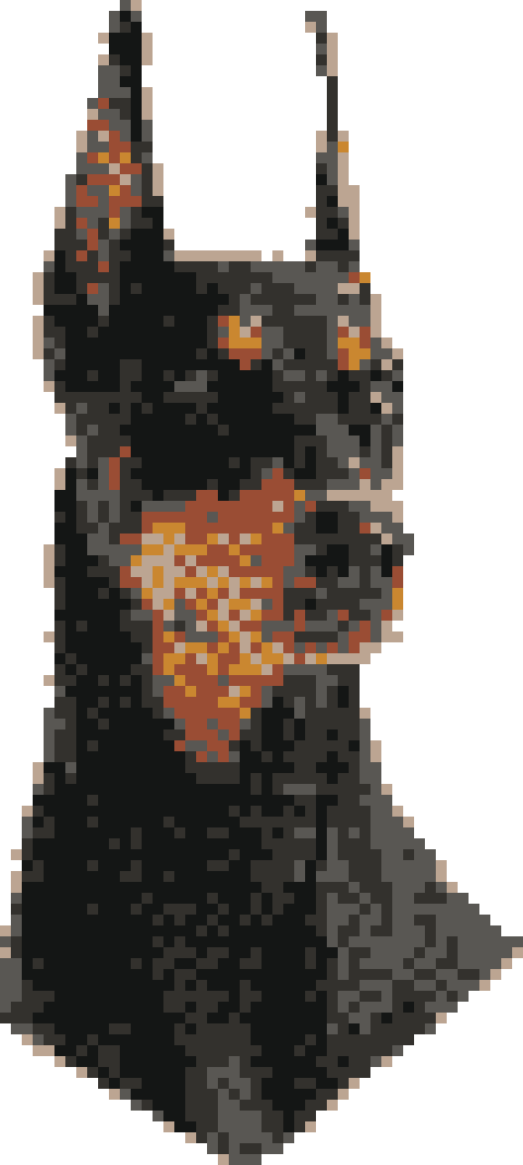

Почему нет, я насчитал 7. Вышивка вполне себе нормальная получится, на сглаживание не смотрите
Реакции: Валера1966
Вот просто в фотошопе увеличил, предварительно в настройках Image Interpolation поставил Neares Neighbor, чтобы не блюрил, потом перевел в 7 цветов с выбором палитры в ручную. 10 минут делов
Тут один цвет тратится на белый, по этому можно получше сделать, ставить 8 цветов. И палитру под конкретные нитки подобрать. Но принцип, думаю, ясен

Жаль, что собачка слепая. А так всë ок.
Реакции: Валера1966
Исходное изображение неудачно выбрано просто. Такие вещи волшебной кнопкой не делаются, а кропотливо руками допиливаются или, хотя бы, какой то ИИ подключить для повышения детализации

Так именно это я и делал.
Вы только что описали мой принцип работы. Каждый цвет можно редачить, интерполяция по соседним, некоторые пиксели редачил.
Даже приложу, как это выглядит в документе:

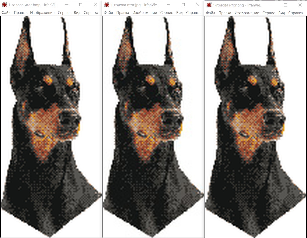

Подскажите, кто-нибудь, почему в проводнике картинку открываешь и при зуме - блюрится.
А в ФШ нет. Как вообще этот "блюр" гуглить? Это ж не просто интерполяция?
Всм как в системе сделать такой же принцип просмотра? Такое реально или только в рабочем пространстве ФШ?

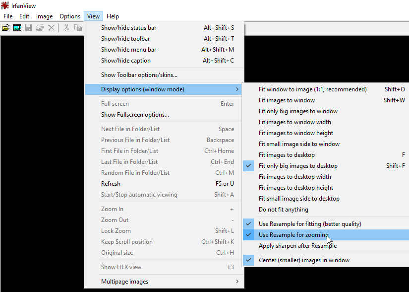

Часто в просмотрщиках есть настройка типа
Реакции: densen и Валера1966
Картинка специфичная, а проводник и смотрелки для таких картинок не приспособлены
И джпег и bmp и png одинаково блюрятся в любом просмотрщике фотографий на зуме.
Дело не в картинке точно.
Реакции: ~RA~
По научному это называется антиалиасинг (antialiasing)
Но задача все равно непонятна - зачем вы хотите, чтобы в любом системном вьювере его не было?
Ну или переведите в вектор (svg, wmf и т.д.)
Дело в низком разрешении картинки. Увеличьте разрешение в Шопе без антиалиасинга и в смотрелке она будет выглядеть лучше, хотя по факту останется абсолютно такой же.
