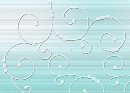

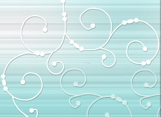

Как сохранить тень после слияния слоев? Используется эффект drop shadow.

Как сохранить тень после слияния слоев? Используются эффекты drop shadow и bevel and emboss. Эффект сокрашается. Нет такого, чтобы эффект можно было слить со слоем до Flatten Image? Одна картинка до слияния слоев, другая после.

1-ая картинка до, вторая после. Верхняя часть.
Может это окрашивание делает привлекательнее?) — Может быть.
Сохранить первоночальный вид можно, действительно, создав еще слой-дубликат-тень.
Больше вариантов нет?
