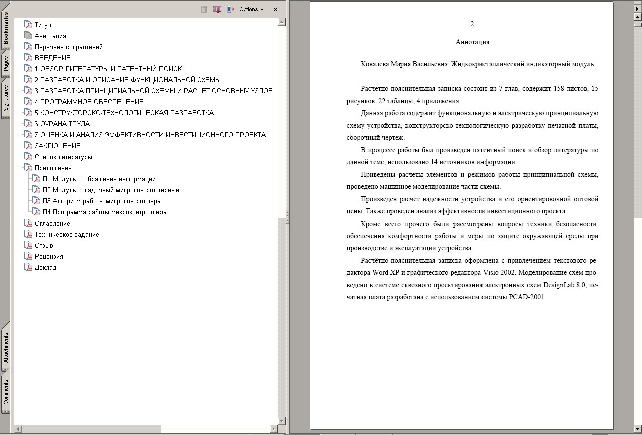

Имеется многостраничный документ. Необходимо сделать навигацию ,как в прикрепленном файле.
Подскажите пожалуйста, это стандратными средствами или плагинами достигается?
    182.5 КБ · Просм.: 2 246

В какой программе у вас "Имеется многостраничный документ"?
Если вы спрашиваете про Акробат, то смотрите в сторону Bookmarks - у вас же так и реализовано в прикрепленном файле.

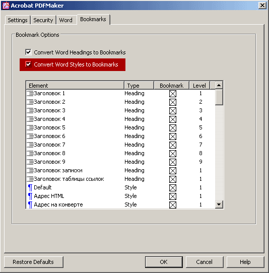

а если у меня виртуальный прнтер адобПДФ где искать букмарксы? по настройкам полазил, не нашел такого пункта. подскажите пожалуйста.
Ответ: Как создать оглавление в ПДФ
Можно попробовать через макрос печати Adobe PDF. Устанавливается вместе с акробатом в офисные приложения.
Там где-то была опция создания закладок по стилям. Точно помню.
Совершенно верно, есть такое дело — создание букмарков по стилям. Работает.
