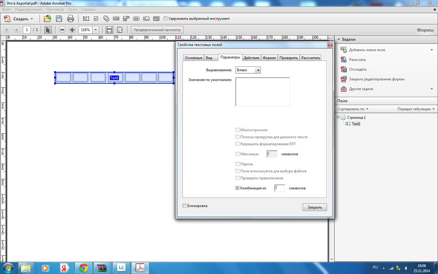

Может кто встречался с таким интерактивным элементом (поле ввода текста в приложеной анкете) и подскажет как его можно воплотить в жизнь. У меня на сей счет только 2 мысли:
Ограничение связанных фреймов по размеру (для вхождения во фрейм только одного символа) и автоматическое добавление пробела после ввода символа.
Либо скриптом автоматический перенос курсора в следующий фрейм.
или это можно сделать ограничением кол-ва вводимых символов и увеличением кернинга и трекинга?
Надеюсь мне удалось таки понять вопрос. Ответ:
каждое заполняемое поле / должно содержать / точное / соответствующее кол-ву заполняемых клеточек / кол-во символов. Этот параметр задается в свойствах поля и по-русски называется "Комбинация из ... символов".

Спасибо за ответ, видимо, надо было начинать с другого вопроса - в какой программе создать такую анкету =)
