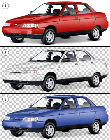

Собственно вопрос в заголовке. Но распишу подробнее.
Допустим есть изображение как на рис.1 Хочется сделать из него маску как на рис.2 Маска получается с полупрозрачными местами так что если под нее положить подложки разных цветов то получаются нормальные полутона как на рис.3
Понимаю что одним кликом такое не делается, но всё же в чём основной смысл создания?

Ответ: Как создаётся такая вот полупрозрачная маска?
Дело не в трудных путях, а в назначении, удобности и универсальности полученной маски.
Понятно, что если бы нужно было сделать 5-10 изображений разных цветов - то Ctrl+U вполне хватило бы.
Но представьте себе что эту маску можно использовать в какой-нибудь флэшке на сайте где пользователь может перекрасить автомобиль в любой цвет. Это ведь намного удобнее и эффективнее. Не надо заранее отрисовывать кучу файлов и загружать их в интернет, а пользователю соответственно скачивать новое изображение при каждом изменении цвета.
Размер флэшки ограничивается размером только самой маски.
Осталось только научится её делать.

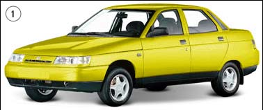

    26.9 КБ · Просм.: 1 133
Igor Bon Спасибо за идею! То что надо!
Я догадывался что нужно как-то с каналами работать, но у меня не получалось. Я выделял красный канал, но потом копировал и вставлял в новый слой и в итоге получалось не то.
А если выделение инвертировать и залить то всё гуд!
Единственное что яркость и контрастность самой маски хочется подкорректировать. И тут я думаю можно поступить как советовал sander в 3-м пункте, только не делать наложение Multiply, а дальше поработать в каналах с получившимся белым контуром. Там уже не важно какой канал выделяешь, они все одинаковые получаются. А потом новый слой, заливка и вуаля! Но это тонкости, главное сама идея!

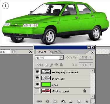

Конечно может не совсем в том направлении у меня достигнут результат
и калькуляцию каналов не производил, но два простых решения:
1. выделение красного через Color Range + изменение цвета через Hue/Saturation, либо
2. в Hue/Saturation выбираем Red Channel и опять же меняем настройки по тону
Решен вопрос с перекраской. Что касается полупрозрачной маски, то Igor Bon ответил очень подробно (респект ему огромный)
