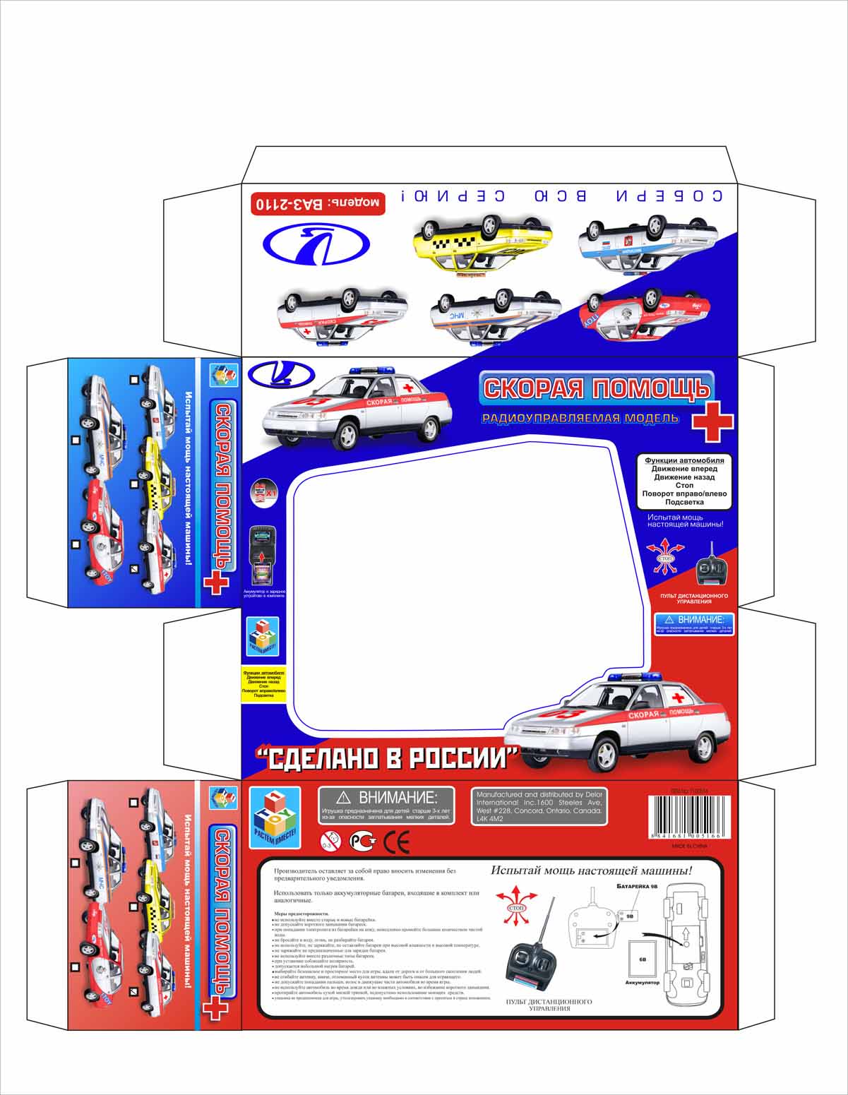

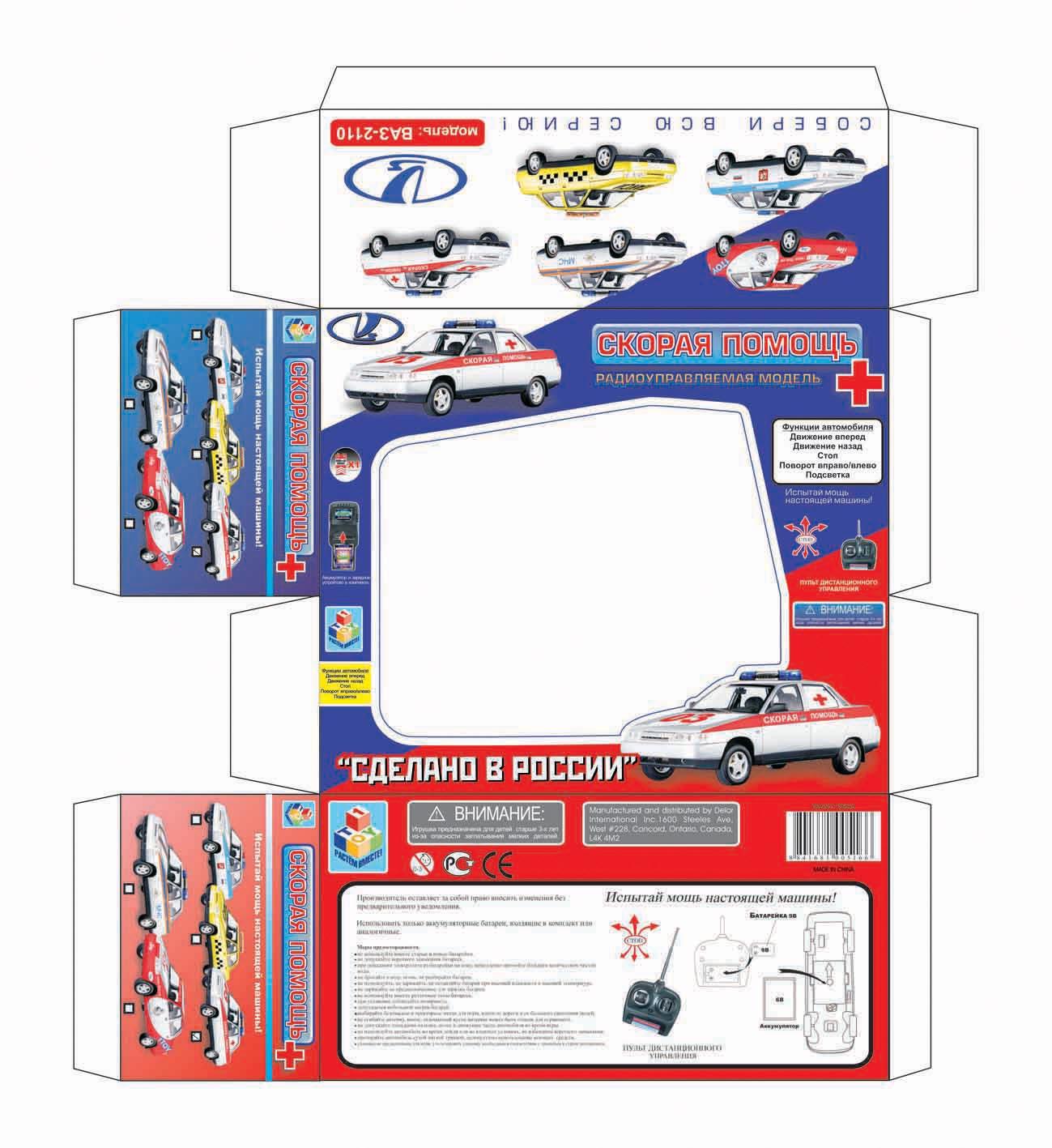

В общем дела такие:
Ваяла в кореле коробку для машинки. Мне в нем работать по привычке, после наружки, быстрее всего. Оказалось, что он очень отстойно конвертирует тени в смик =( Что делать понятия не имею. Уже всё перепробовала - тени ужасные. Помогите советом, если кто знает. Может можно хоть как-нить эту гадюку обмануть?
дальше 2 аттача, в них эскизы 1-ргб, 2й-смик
    161.2 КБ · Просм.: 1 009
    177.3 КБ · Просм.: 1 049

Че-то по аттачам не совсем понятно чем тени отличаются. :)
В кореле никогда тени нормальными не были!
Можешь попробовать, тень - separate, на получившийся битмап линзу с режимом multiply, потом все вместе с подложкой в битмап...

выбираешь interactive transparency tool (рюмка)
кликнешь на тень и none заменяешь на uniform, а normal на multiply
Можешь при желании ползунком подрегулировать интенсивность тени
Ответ: Как справиться с тенями?
Ура, я счастлива! :)
Спасибо Vlad'u44 за моё счастливое детство!
Спасибо за реальную помощь!!! Работает! =)))
