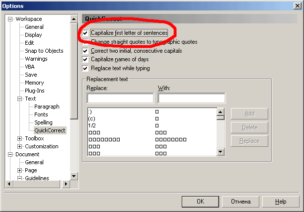

У меня почему-то таких "команд" ->QuickCorrect->Capitalize first letter - нету....???
Что у меня не так?
Корел 11, открыт в программе док-т и я пытаюсь найти этот путь... :lightbulb
А с "цифровым набором" кавычек - получилось. belok, большое спасибо!
Ответ: Как убрать авт.большую букву в тексте?!!
См. вложение
Ура!!! Получилось!!!
Burn спасибо!!!
