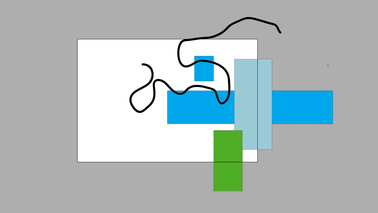

добрый день!
вот есть скажем рисунок. как быстро убрать остатки объектов, которые "выглядывают" за артборд. я знаю, что при печати то что вне артборда просто не будет печататься. но нужно убрать. на реальном рисунке объектов разумеется больше и убирать руками, вычитая от каждого объекта что-то прямоугольником - долгий процесс. спасибо!

добрый день!
это очень просто.... берем резинку, зажимаем Alt bи убираем все лишнее....)))) :D
вот же!!! вот это мне и надо было! фантастическая девушка )))
но вот проблема, а как резинку расположить так чтобы она вырезала только то что ЗА аортбордом? просто она режет все что попадается ей. и она не прилипает скажем к направляющей. хоть и snap to point включено...

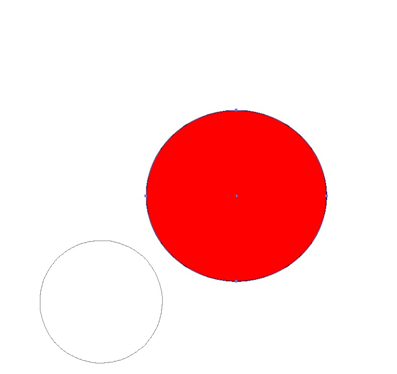

рисуем красный круг, берем резинку и кликаем слева снизу ( белый круг) -тянем с альтом в верхний правый...
сколько надо отрезали... :D
