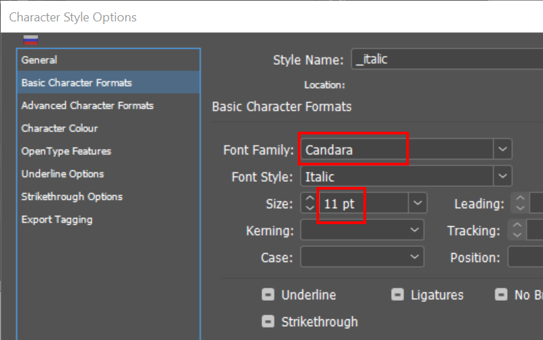

Часто при создании символьного стиля достаточно изменения начертания, т.е. шрифт и кегль остаются без изменений (похоже на то, что наследуют настройки абзацного шрифта).
Но после нескольких манипуляций (вроде того, что "найти все символы с курсивом в начертании и задать им определенный символьный стиль") поля шрифта и кегля почему-то заполняются без моего участия. Соответственно, значения из скриншота применяются там, где заданы другие шрифты и другого кегля.
Нет ли возможности как-то обнулить поля Font Family и Size?

В настройках стиля выделить название шрифта и два раза нажать клавишу "Backspace", затем нажать два раза клавишу "Tab" и еще раз клавишу "Backspace". И потом уже ОК.

можно еще нажать на кнопку reset to base в диалоге character style, а потом задать только то, что тебе нужно, италик там или болд

Спасибо, помогло! Способ на уровне "как я сам не догадался второй раз..."
