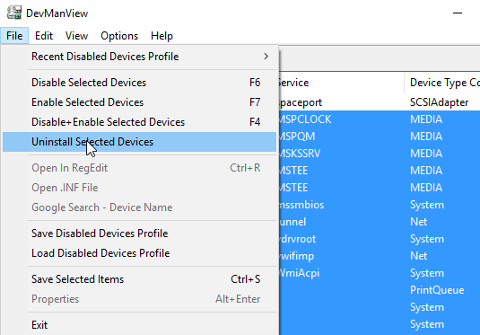

    33.3 КБ · Просм.: 839
@suntory, Спасибо за наводку.
Из первого опыта использования:
пользоваться осторожно надо — не совсем корректно работает.
Выражается это в том, что не все устройства видит,
причем как-то странно: в одну сессию видит, в другую нет.
