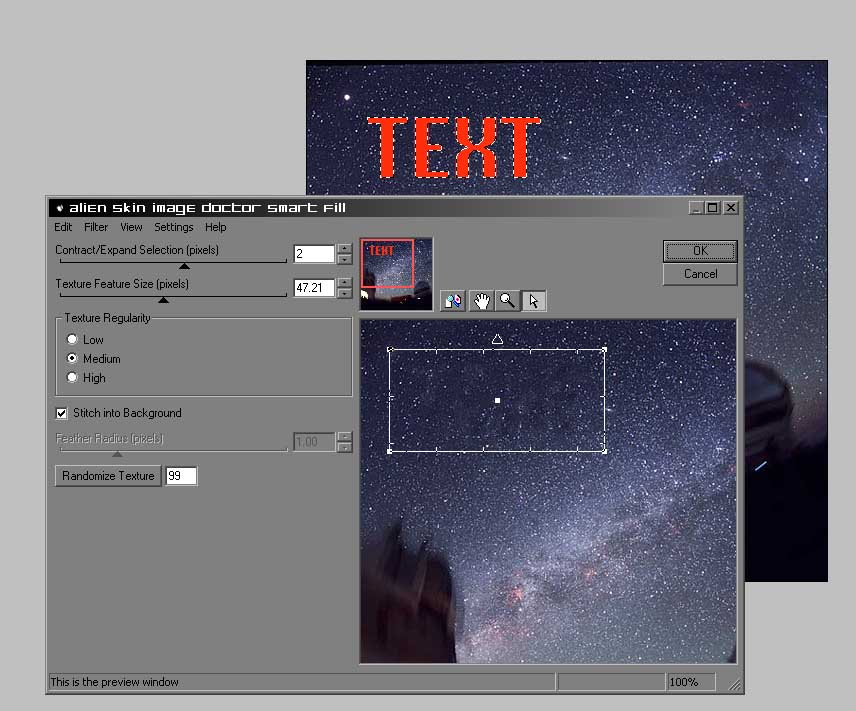

Alien Skin Image Doctor\ Smart Fill
    97.9 КБ · Просм.: 1 092
rdes02 чтобы не казалось что все так просто :D
Штамп, Healing Brush, Patch Tool, всеобразные перетаскивания заплаток...

Alien skin image doctor
правильно тут было посоветовано, сделает это быстро и качественно.
