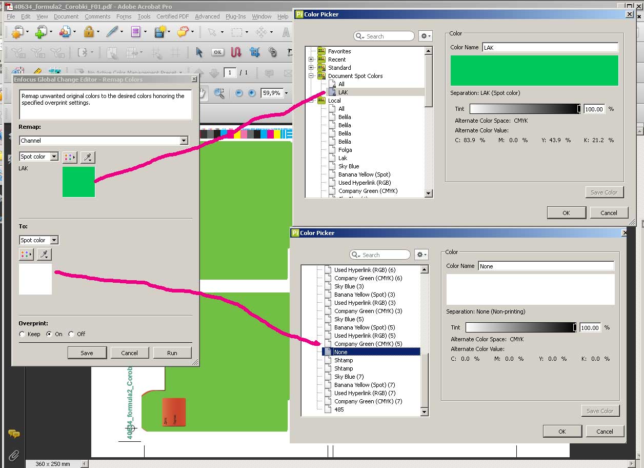

У меня в PDF Toolbox есть инструмент SpotColors, который позволяет убрать или ремапить любую сепарацию.
Global Change
Remap Color
Выбираешь Chanel
Заменяешь на спот None, это у меня сейчас даже из растровой картинки циан убрало.
Global Change Тоже не получается.
Паразитный цвет, который хочется убрать: 0% пантон, много плашек оверпринтовых... Вероятно остались "хвосты" со старого макета: выборочного лакирования.
Да, советовали этим пробовать: "PDF Toolbox"
воспользоваться. Его у меня нет - буду искать.
0% пантона визуально уже нет. Я предлагаю не перекрашивать, а ремапить ненужную сепарацию (пантон) на технологический специальный цвет, который исчезает.
Правда меня тут озадачили, что при выводе лака попросили удалить все нелаковые объекты даже не видимые... Но это вероятно люди больные на голову.
Вот как то так...
