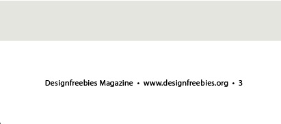

Скачал шаблон журнала, это целый готовый журнал) Все круто, но там в низу страницы, где размещается нумерация, рядом с номером страницы закреплена ссылка на сайт, откуда скачан журнал. Текст заблокирован, его нельзя удалить. Я даже пытался его закрасить белым прямоугольником, но не получается, текст поверх прямоугольника вылазит.
Как можно убрать этот текст? А то макет хороший)))
Ни слой, ни текст не заблокированы. Нигде в настройках блокировка не стоит.
Прикладываю фото этого текста

Ответ: Как удалить заблокированный текст из макета
Master Pages проверьте…
В макете нажала на "Изменить все элементы страницы-шаблона" и стер эту надпись))))
Благодарю!!!)))
Так это на каждом развороте придется снова делать, к тому же вы и все остальное оторвали от шаблона. Зайдите на сам шаблон и там уберите на надпись.
http://help.adobe.com/ru_RU/indesign/cs/using/WSa285fff53dea4f8617383751001ea8cb3f-7105a.html
А это почему происходит, если текст на странице-шаблоне располагался.
Слой выше
