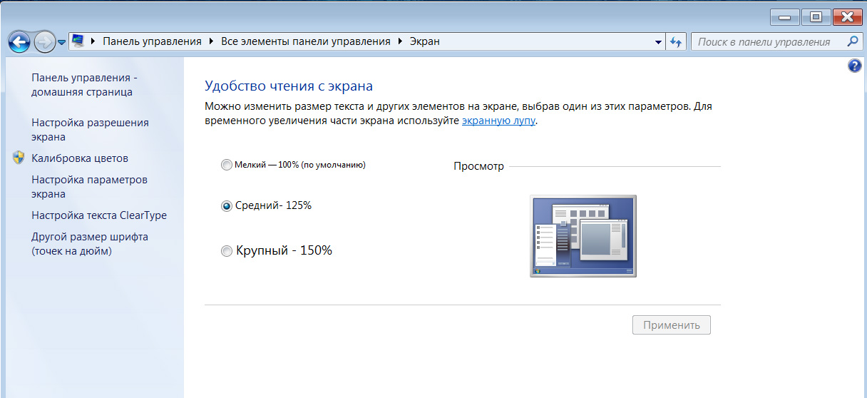

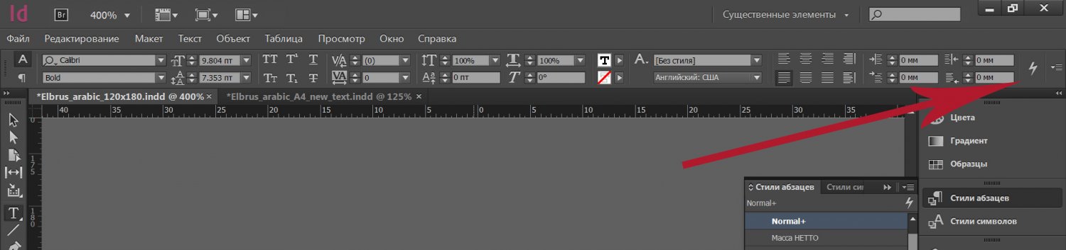

В свойствах экрана сказано "Удобство чтения с экрана 125 %" (на скрине)
Все программы как программы, а InDesign CC расколбасило интерфейс по самые немогу.
В системе также установлен также InDesign CS6, в котором всё нормально.
Вопрос: можно ли уменьшить интерфейс в СС, не затрагивая систему глобально, т.к. всё остальное устраивает?

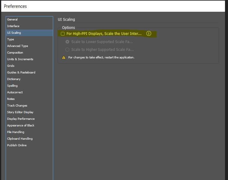

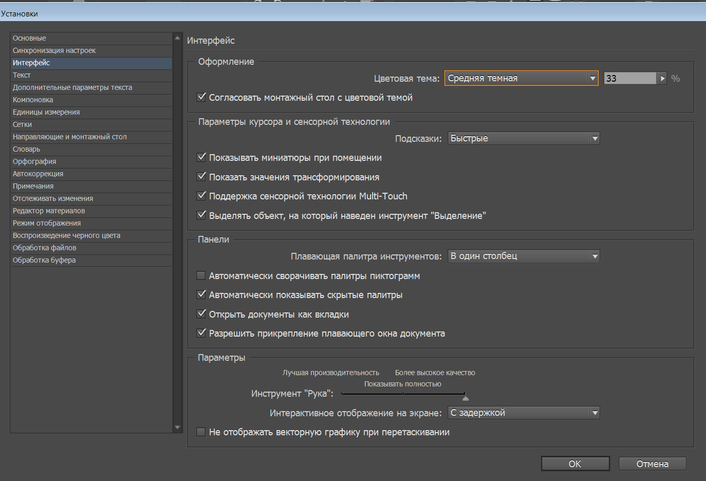

Preferences > UI Scaling
Где это?
    276.4 КБ · Просм.: 1 605

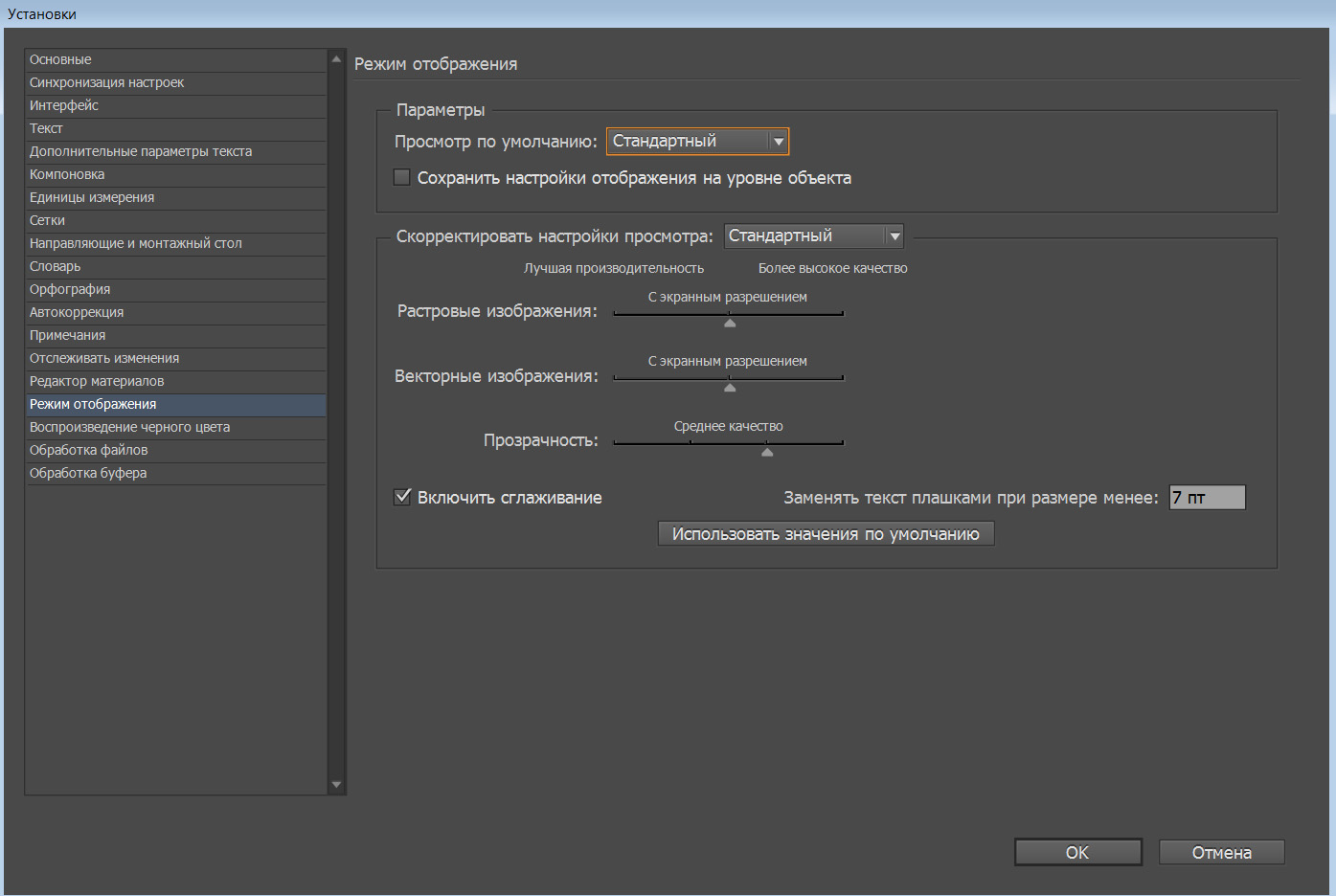

Режим отображения?
    217 КБ · Просм.: 1 524

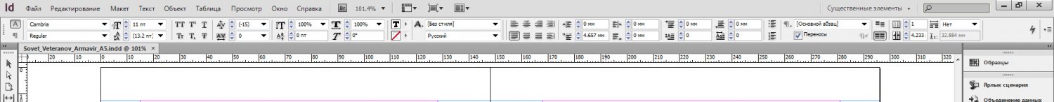

может ещё это попробовать?
Сегодня Индизайн умеет только 100, 150 или 200%. При иных значениях масштабирования в Windows можно только указать, понижать или повышать процент до ближайшего значения в интерфейсе Индизайна...

Снять крыжек и перезапустить Индизайн.

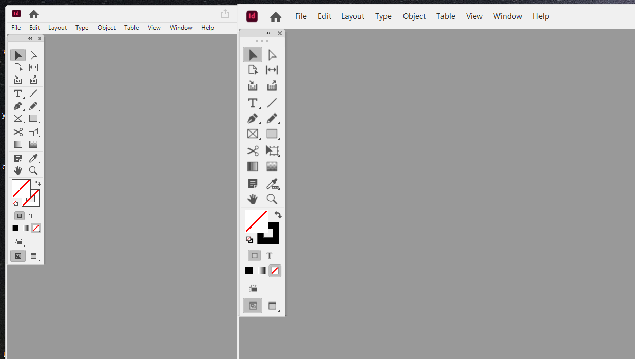

Никакими средствами не уменьшается, включая UI_SCALE_FACTOR (Переменные среды), а также переопределение режима масштабирования в контекстном меню свойств программы (правая кнопка мыши - свойства - совместимость...).
Только если делать 100% отображение во всей Винде - что совсем неудобно...
Причем также в CC 2023 (не стала заводить новую тему, поскольку речь идет об одном и то же в разных версиях)

Так внешний вид настроек от системы не зависит. И под Windows, и под macOS настройки в Indesign выглядят одинаково, причём так они выглядят уже с версии 2022. У Рыси вопрос про масштаб системы и Indesign в совокупности.
У ID CC 21 слева - минимальный интерфейс (какой и нужен), у ID CC 23 справа - увеличенный (хотя там все настроено на минимальное).
Все настройки у обеих версий идентичны, облазила везде все, что могла.
Вот что за...
И теперь думаю: к чему привыкать будет проще - к увеличенным панелькам в ID или к уменьшенному масштабу всего остального. Или ну ее нафиг, CC 23...
