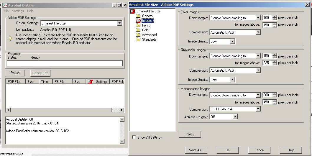

Подскажите "чайнику": Как изменять качество PDF документа, от самого низкого до самого высокого? ( от "размытости" до "четкости")
Во-первых, Вы путаете понятия "качество ПДФ" (хотя мне было бы интересно узнать критерии такового :) ) и степень jpg-сжатия изображений (+ их разрешение).
Во-вторых, эта степень сжатия регулируется разными способами. Например, на этапе преобразования ps-pdf. То есть, достаточно написать из акробата ps-файл, отредактировать до необходимой кондиции настройки в дистиллере, и "бросить" полученный ps в окно дистиллера.
Подобное окно есть также при экспорте в пдф из программы вёрстки.
    124.3 КБ · Просм.: 874
Спасибо за отзыв! Попробую добиться требуемого результата ("размытости") с помощью Вашей картинки.
Вероятно, пора предупредить, что "фарш невозможно провернуть назад". То есть, если картинка уже размыта, то таким способом её можно "регулировать" только в худшую сторону, но не в лучшую. Если нужно качество картинки выше имеющегося, то нужно искать лучший исходник.
