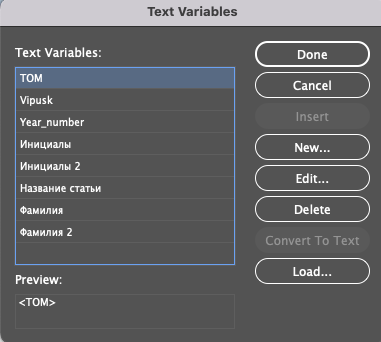

И зачем столько мастеров сделано.
Все это нужно заменить на одни мастер, к котором "оригинальные статьи", "Дискуссия" - также задавать через переменные. Тут нужно немного помозговать как это удобнее сделать, вариантов много.
И мне не нравиться что вы задаёте переменные именно через Character... чисто теоретически это должно медленнее работать, нежели Paragraph..., но проверить это можно на живом материале, тут мне сложно сказать, может и не прав.
Реакции: Любимцев
Я, в принципе, нашел выход из ситуации, мне не актуально.
Можно я еще несколько своих замечаний добавлю?
1) В ссылках DOI (в цитировании и в литературе) не должно быть "тире": DOI: 10.21508/1027–4065–2022–67–1–13. Посмотрите, как выглядит DOI к этой статье на их сайте: - Микробиота и здоровье ребенка: задачи медицинской практики | Харитонова | Российский вестник перинатологии и педиатрии
2) В списках литературы согласно ГОСТ Р 7.0.7–2021 сведения о расположении статьи должно быть без пробелов -
3) Эта строка цитирования:
Рос вестн перинатол и педиатр 2022;67(6):1–13. DOI: 10.21508/1027-4065-2022-67-1-7-13
Сделана не оптимально. В переменную нужно занести:
1) Год - не стилем "Year_num", а как текстовую переменную - 2022 или 2023
2) Том - не стилем "Part", а как текстовую переменную - 67 или 68 (с нового года).
3) Выпуск - не стилем "Numder_vip", а как текстовую переменную 6 или 1 (с нового года).
4) Вместо первой страницы статьи нужно поставить символ Сurrent Page Number.
5) Последнюю страницу статьи нужно выполнить переменной "Last Page Number" (Scope - Section).
В DOI вместо 2022-67-1-7-13 тоже подставить вышеупомянутые переменные. Получившаяся строка будет одинаковая для всех статей журнала, как как страницы будут автоматически меняться.
Из-за того, что переменные Год, том и выпуск у вас не просто текстовая переменная, а стиль, программа ищет их по всему документу с добродеятельной целью дополнительно подставить чего-нибудь куда-нибудь и тратит впустую ресурсы.
Реакции: afalbert, xenOnn и LeonidB
