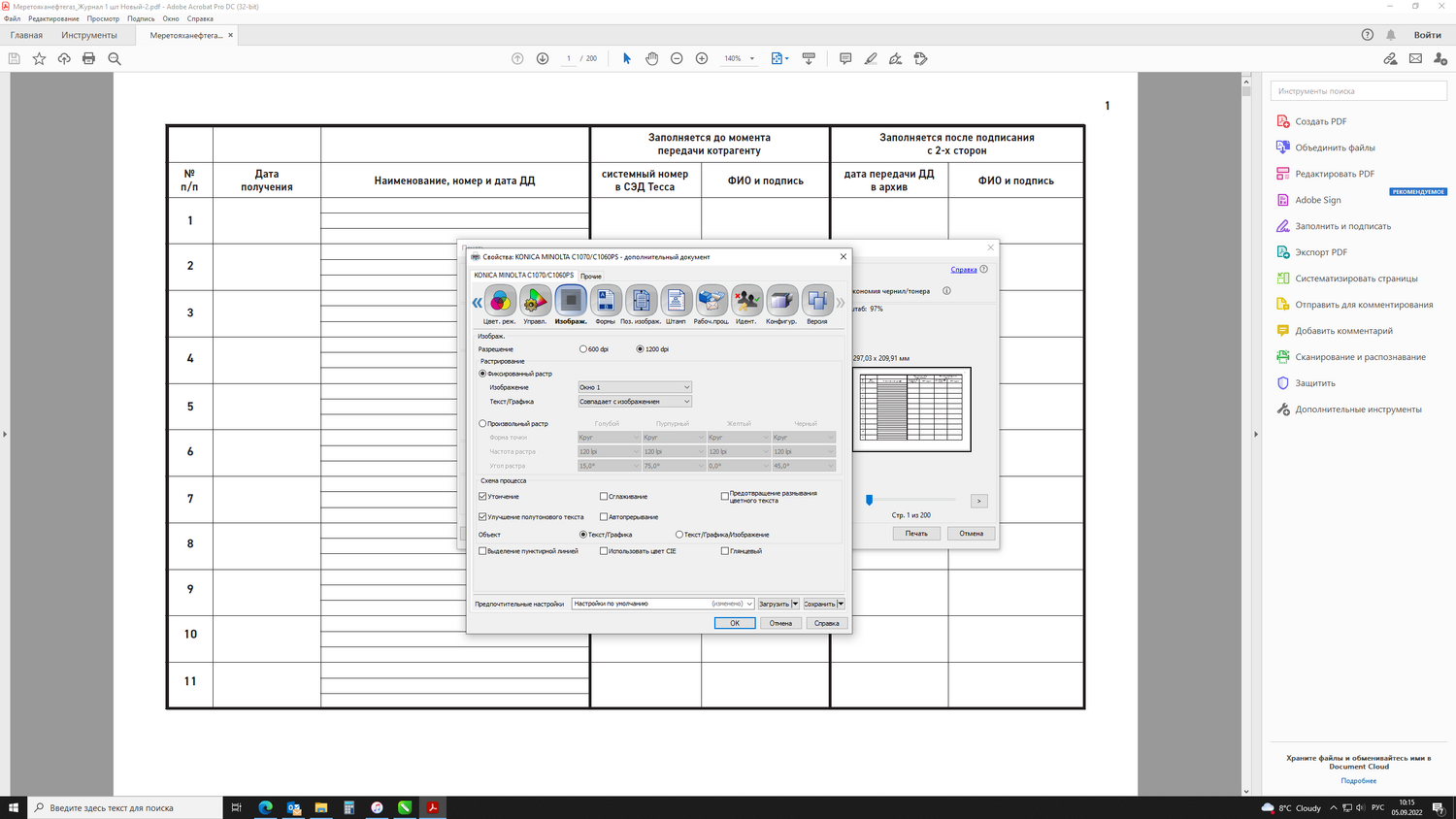

Есть градиент в растрированной картинке.
Выходит грязновато.
Как поменять линеатуру вывода?
Пусть станет с более крупным растром, зато чище.
В настройках задания на машине, либо в Job Centro, там под сдвигом изображения вкладка есть. Либо если на печать через драйвер отправляется можно там сразу:
