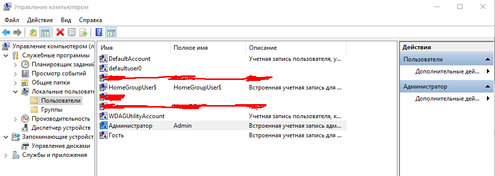

Встроенного админа разблокировать просто - достаточно его включить в юзерах. По умолчанию эта учетка выключена. Конечно работать под ней не рекомендуется. По окончании шаманства с драйверами лучше эту учетку отключить снова.
Зашел под встроенным админом.
