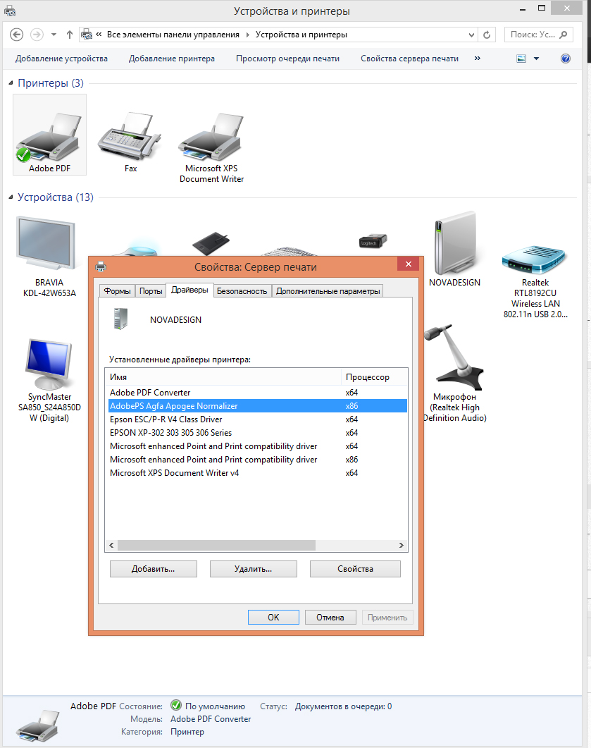

а порт драйвера какой выбирать?
novadesign2012
32
порт принтера точнее в свойствах сервера печати

Вот такая картина у меня
    325.2 КБ · Просм.: 1 072
novadesign2012
32
и что тут делать C:\Windows\System32\spool\drivers\x64\3.... не пойму
Йожег
без телевизора
12 лет на форуме
8 819
4 274
Ну нажмите добавить. В каталоге ничего не надо делать. Инсталлер добавит сам чего надо.
novadesign2012
32
устанавливаю, указываю inf принтера, находит, при установки пишет что без подписи, и просто проскакивает по кругу установка, но принтер не появляется

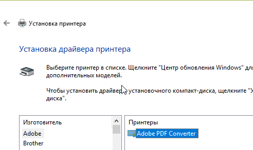

Да не надо рыть, там нет этого, начиная с 2000 драйвер Postscript есть в Windows, Adobe не делает отдельного инсталлятора.
Acrobat и принтер Adobe PDF у вас установлены? Отстутствует в списке, установить вручную, порт FILE
