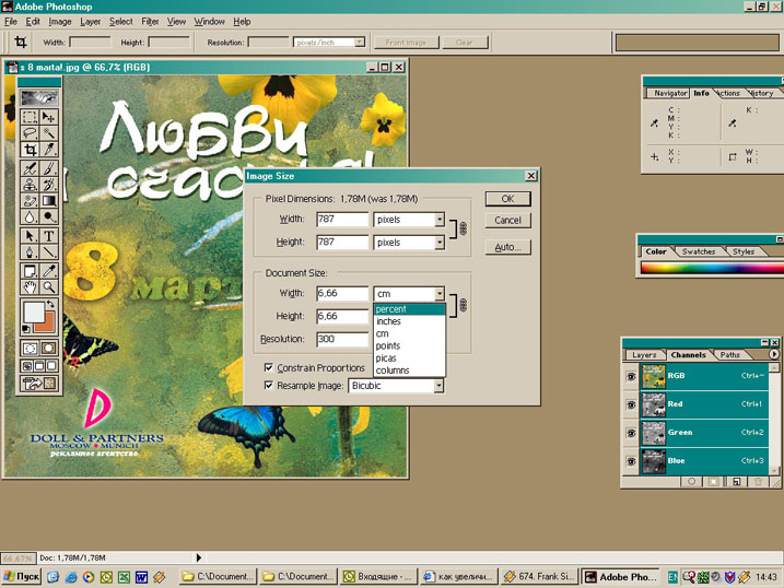

[B]Меня волнует вопрос:какие оптимальные способы есть, чтобы изображение в 72дпи превратить в 300дпи не потеряв чересчур качество изображения?Подкиньте варианты или идеи[/B]
Ответ: как увеличить разрешение не испортив слишком качество
Чтоб передеалть 72 dpi в 300 dpi, надо просто снять флажок Resample Image в Image Size. А вот если реально увеличивать размер, то уже использовать методу Yaspersen.
