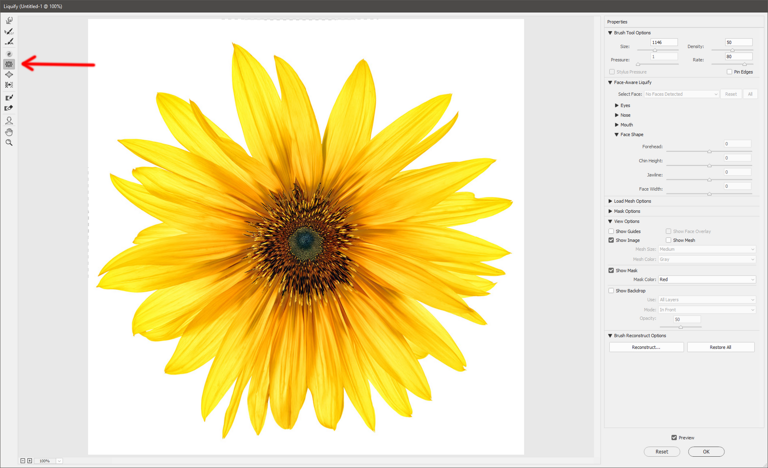

КоньЕстДетей
1 823
933
· Filters > Liquify
· Warp mesh transformation
· Puppet warp
· Инструмент liquify
· Дублировать части, маски и другая ручная обработка.
Все имеют свои недостатки
