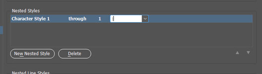

Здравстввуйте! Как в GREP искать начало абзаца и выделять все до двоеточия :
Пока сделал вот так
В случае наличия в строке более одного двоеточия Ваш вариант выделит всё до последнего.
Если, вдруг, нужно выделять до первого двоеточия,
то надо использовать вариант ^.*?: - "жадный" поиск
или ^[^:]*: - выделение всех недвоеточий от начала строки до двоеточия
У Вас может и не встречаться двух двоеточий в строке, это я, просто, для самообразования других читающих подкидываю.
Если вдруг нужно выделять до первого двоеточия.
Спасибо
Drop Caps and Nested Styles подходит наверное
