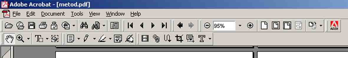

Поставил акробат пятый полностью, но в меню плагинов нет, может не та версия или нужно произвести пару махинаций, чтоб они появились?
    27.1 КБ · Просм.: 937
Ответ: Как в ИД сортировать страницы?
да не расстраивайся! могу помочь с плагином для самого ID, который называется InBooklet и спускает полосы точно также, как это было у пижмакера. у меня работает и в 2.0, и в CS, правда под XP чего-то с нумерацией страниц глючит -- а под 98 ничего себе работает. пиши.
насчет же Acrobat: ну не знаю что и сказать... попробуй поставить снова. то есть с самого начала, с Acrobat'а ;) а потом уж и ставь Quite Imposing. он, вообще-то, нужнее и полезнее, чем InBooklet... визитки там, календарики, pdf-ки в качестве подложки и прочая веселая муть :)
имхо, говорят про отдельный плагин. который надо ставить после установки "акробата".
banIDit сказал(а):
Если нужен плагин, пиши - я вышлю. В комплекте ПДФ-инструкция как и что.
конечно же про отдельный. ну он понял уж, наверное.
