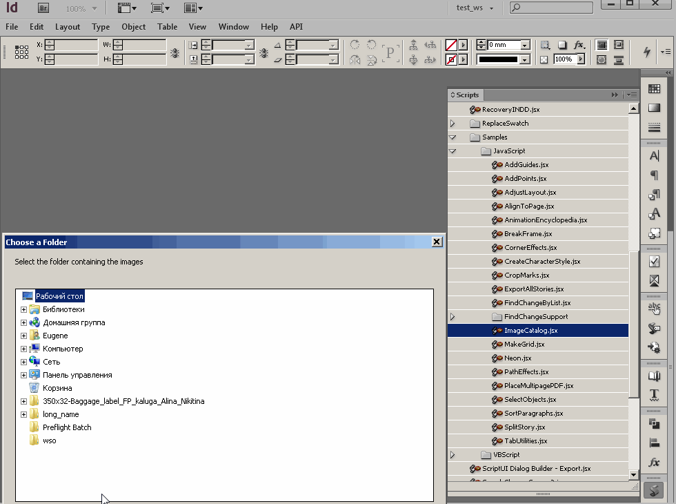

[ID CS4-CS6] Как в ImageCatalog.jsx в подрисуночную вывести Keywords?

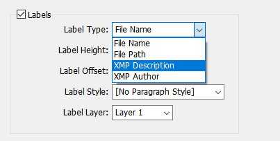

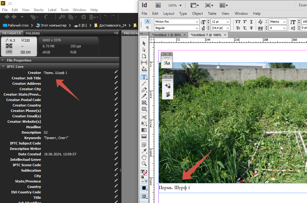

перенести кивордсы в читаемое имиджкаталогом поле, например в автор или дискрипшн
Вообще то неудобно, т.к. Бридж позволяет сразу через панель, не лазая в свойства файла
Апну...

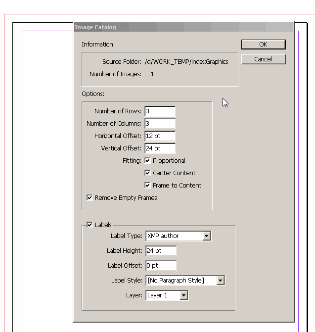

Хз, что я делал не так, но выводит автора.
но блин, не читает текст после запятой, что не всегда хорошо (т.е. вообще плохо).
Размещает все точно по центру... этот скрипт аналог фотошопного контакт-листа, не более...

Drawer
...мм а я, что не так делаю?

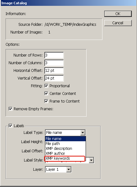

скрипт пытался поправить
Код:
                //XMP keywords
        case 4:
            try{
                myLabel = String(myLink.linkXmp.keywords)
                if(myLabel.replace(/^\s*$/gi, "")==""){
                    throw myError;
            catch(myError){
                myLabel = "No keywords available.";
            break;
Врядли получилось бы самому :) keywords массив, нужно было его еще и в строку переводить.

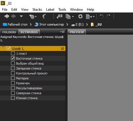

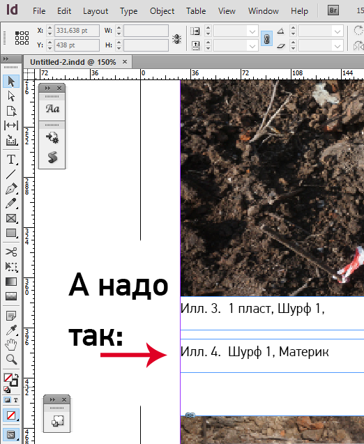

не могу понять, как ключевики заставить размещаться в моем порядке?
Разве Sub-keys не должны по-умолчанию идти ниже....
(пример примитивный, в реальности кроме "шурф" текста должно быть больше, типа: ИИМК РАН, "название памятника"-2024, Отряд ... (объект) — далее переменные)
