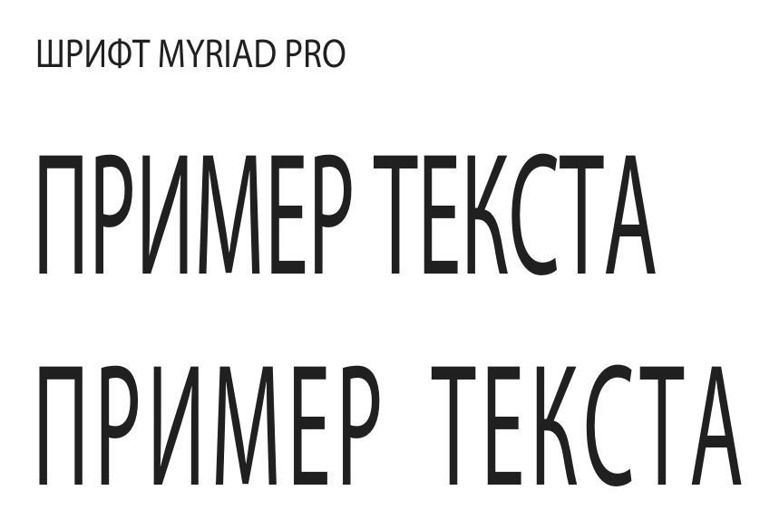

Наверное было бы странным, если бы автор темы спросил как сжать текст по горизонтали, Вы не находите? Задача, как мне показалось, стоит сделать буквы уже. Но если мы будем просто сжимать текст по горизонтали, у нас непременно нарушатся и оговоренные мной расстояния. Иногда (не всегда) это выглядит не очень. Полагаю, автор этого не хотел...Graphic1.jpg
Верхний пример – простое сжатие
Нижний – с редакцией межбуквенных расстояний и пробелов.
Ответ: Как в кореле сделать текст конденсированным?
Учимся телепатии. Автор ничего не говорил про межбуквенные расстояния. На мой взгляд, он искал возможность в отдельно взятом блоке часть букв делать жатыми, как это делается в PM и других программах верстки. В кореле, к сожалению, такое невозможно.
