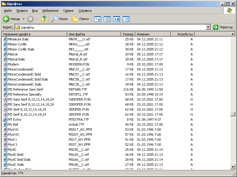

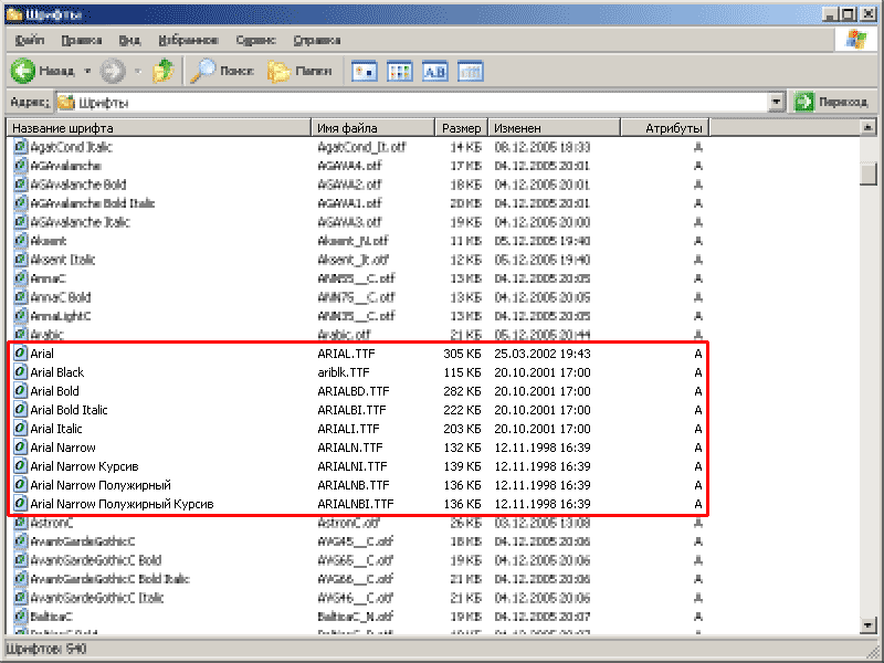

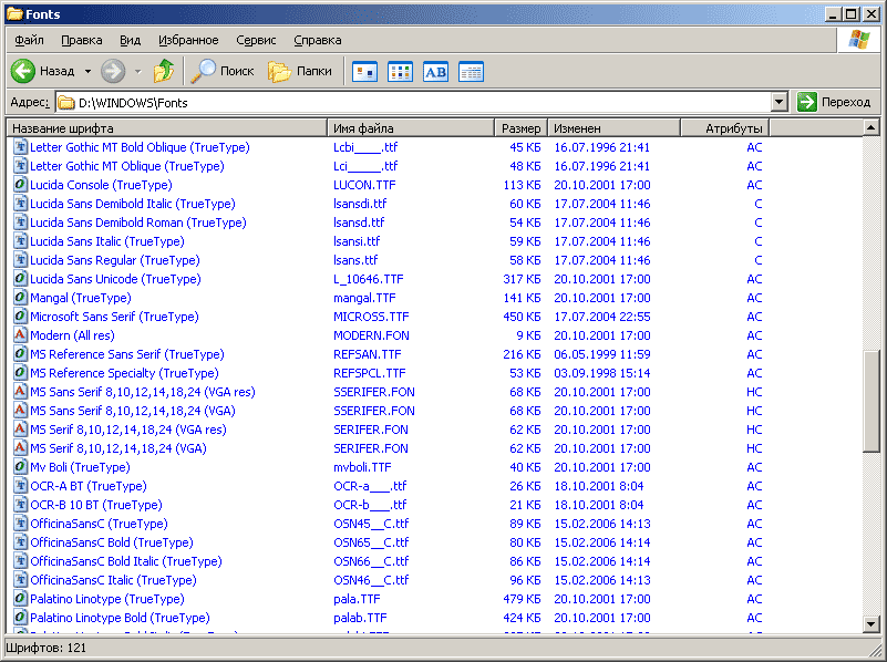

А они у меня никогда и не отображались с атрибутом "ТТ", как впрочем и на остальных компьютерах. Смотрите вложенные файлы. Принтскрины сделаны на разных компьютерах. На других отображается точно также. Прежде чем, что-либо написать я проверяю на своём компьютере и уже затем пишу.
aar сказал(а):
В шрифте имеется латинская и кириллическая части, вот кварк и разбил его на две части. Была бы греческая часть, добавилась и Greek.
Точно, что-то я об этом не подумал. В Пэйдже ведь разбивает по такому принципу. Подзабыл.
aar сказал(а):
Но у меня при выборе как варината с кир, так и без, с набором и форматированием кириллических текстов проблем не возникает. Надо шрифт смотреть, почему у етбя проблема возникает.
Этот шрифт работает нормально в Иллюстраторе, Фотошопе, ИнДизайне, Кореле, а вот почему такая байда с 5-м Кварком не пойму. Шрифт в Кварке 6.5 с добавлением CYR пашет.
    25.2 КБ · Просм.: 1 103
    27.2 КБ · Просм.: 1 047
    24.7 КБ · Просм.: 1 189

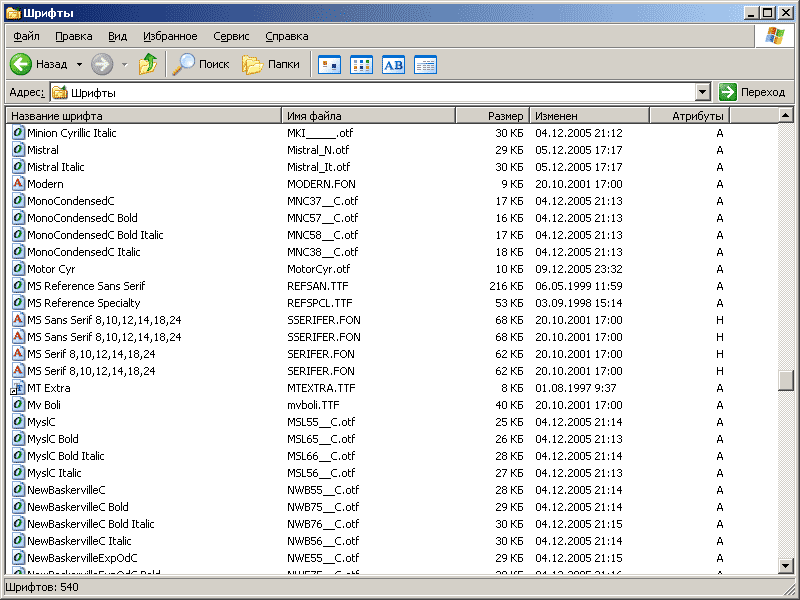

metr сказал(а):
Ну те, что с большим "А" - работать не должны по определению, это системные растровые шрифты для написания (например) диалогов в Винде. Те же, что с маленьким "а" (которые нормальным языком называются Postscript или T1 шрифты) - работать должны нормально, похоже, искать тебе тему "неправильные шрифты". Что то с ним не то, у остальных - работает.
Посмотрите как у Вас с аттрибутами шрифта "Arial". Он уж точно не растровый, а имеет атрибут "А" заглавная. OfficinaSansC работает и у меня тоже. Это только в Кварке он себя так ведёт. Так что скорее всего это больше похоже проблема Кварка, а не шрифта, иначе ИнДизайн скорее всего не стал бы работать с этим шрифтом. А как его переваривает или не переваривает Кварк мне это в принципе всё равно.
    30 КБ · Просм.: 1 054
Ответ: как в кварк установить шрифт?
Блин, идите почитайте какие бывают шрифты куда нибудь. Например сюда. И купите себе петуха. И засуньте куда нибудь подальше свою кривыми руками сделанную OfficinaSansC. Поскольку различать шрифты по иконкам в виндовом окне, это уже не ламерство а я даже не могу сказать что. У Arial на иконке "O" - OpenType шрифт. И чем разные типы шрифтов отличаются, где какие работают, и где копались кто то не помыв рук - поймите сами почитав букварь. Естественно, с OpenType кварк не работает, поскольку просто не поддерживает этот стандарт полностью. А вот родного OpenType шрифта OfficinaSansC просто нет. Так что у тебя поделка, сделанная на коленке из T1.
