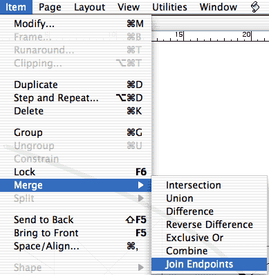

Команда Join Endpoints (См. вторую картинку) работает только если тебе надо соединить ДВЕ разомкнутые линии в ОДНУ. Для этого обе соединяемые точки должны находится на расстоянии одна от другой не менее 6 pt.

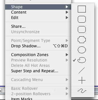

А представьте такую вот ситуацию (пример из книжки): я нарисовал прямоугольник. Потом с помощью команды Item - Shape преобразовал его в кривые Безье. И после такого преобразования в Кварке 7.02 прямоугольник почему - то становится разомкнутым. То есть правый нижний угол у него разомкнут. И не знаю, как вновь соединить эти 2 точки. Команда Merge неактивна. Может быть, посоветуете?
