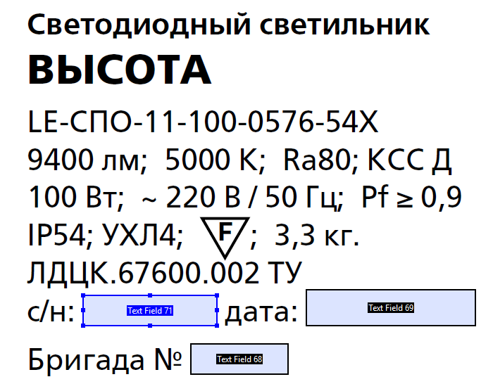

Есть сверстанные в InDesign этикетки с интерактивными формами (Window-->Interactive-->Buttons and Forms). В формы перед печатью забивается дата и серийный номер.
Но серийный номер при печати должен меняться! Нужно руками забить, например, "123", и получить рулон этикеток с номерами "123", "124", "125", "126"...

Проблема в том, что в документе поля ввода не имеют сколько-нибудь осмысленного наименования.
Есть более-менее призрачная надежда, что можно будет сделать экшн со скриптом, который автоматически поменяет значения на всех последующих страницах.
Да.
Код:
FieldType: Text
FieldName: Text Field 71
FieldFlags: 0
FieldJustification: Left
FieldType: Text
FieldName: Text Field 69
FieldFlags: 0
FieldType: Text
FieldName: Text Field 68
FieldFlags: 0
FieldType: Text
FieldName: Text Field 11
FieldFlags: 0
FieldType: Text
FieldName: Text Field 9
FieldFlags: 0
FieldType: Text
FieldFlags: 0
FieldType: Text
FieldName: Text Field 15
FieldFlags: 0
FieldType: Text
FieldName: Text Field 13
FieldFlags: 0
FieldType: Text
FieldName: Text Field 12
FieldFlags: 0
