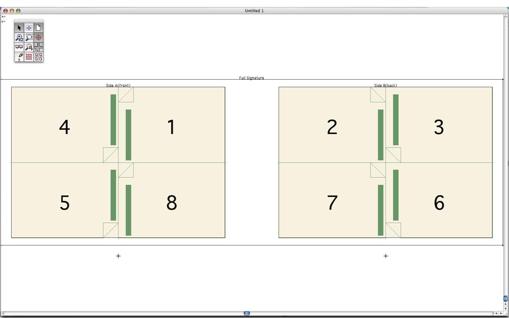

Может я туплю, тоже ниче не понял - просто напишу как бы я это сделал: создал бы сигнатуру c Binding style: Saddle-Stitched, как раз для тетрадей - с нумерацией, как на рисунке (причем, не надо насиловать Препс - он сам предложит нужные номера страниц, главное правильно расставить :). Все! Этого достаточно, правда придется каждую тетрадку вывести отдельным job'ом. В Job'e, в Signature list достаточно сделать Autoselect - Препс автоматически выберет четыре сигнатуры...
Еще вариант, которым я пользовался часто для того чтобы правильно расположить нумерацию страниц - взяв сколько нужно листов бумаги сложить их вчетверо и пронумеровать.
Ну я тоже самое почти и написал, правда очень коряво.
