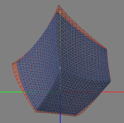

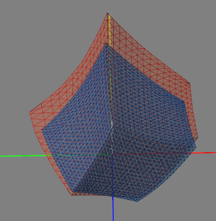

если расходные материалы позволят сохранять цветовой охват печатных устройств
Ну тогда же все очевидно.
Давеча тестировал "альтернативную" краску:
Красный это текущий профиль.
UV флекса.
Как с этим жить? а главное - что делать с архивом флексоформ?

...что делать с архивом флексоформ?
Формы - выкинуть. Они уж точно не пригодятся.
С краской можно ещё попробовать "потанцевать".
С увеличением подачи, например. Добавлением других колорантов. Да. Это может и не поможет.
Например, старый цвет плашек останется недоступным. Но растровые картинки вполне возможно будет повторить.

Не верю что попалась краска с тотально отличающейся функцией переноса краски "анилокс-форма-материал" от всех других.
Она даже в банке выглядит в 2 раза бледнее.
Когда печатали очевидно не очень обратили внимание на то, что получилось на плашке
Обратили, зафиксировали, краску забраковали.
Aлексей Иванов
71
46
Фигассе. Очень странно - зная стоимость акриловых мономеров и фотоинициатора представить что кто-то будет экономить на пигменте... Прям совсем неожиданно...
