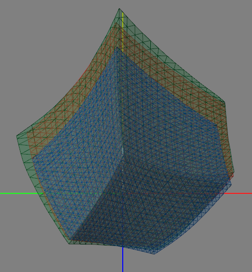

Задание для создающих отечественные профилировщики: сделать простую утилиту, способную построить перцепционно сжимающий DLP для исходного стандартного CMYK-профиля (а также RGB) и набора конечных CMYK-профилей, согласно взаимному пересечению их цветовых охватов, притом CMYK-профиль должен иметь канонический вид (шестиконечную звезду охвата в плане). Задача не тривиальна, потому что кардиналы цвета (вершины "звезды") могут иметь разный сдвиг по hue. Дополнительный вопрос на +1 балл: сделать тюнинг, при котором охват итогового профиля будет вылезать на заданное delta E (00 или 76, лучше оба варианта) за границы упомянутого выше взаимного пересечения. Примечание: Именно такой профиль следует, как я думаю, рассматривать для обозначения цветового охвата техники в типографии N в трудные времена.
В задаче противоречие из за вставки "(а также RGB)". Понятна идея использовать в связке два конкретных охвата для перцепционного двумерного гамут маппинга от одного к другому, а не от произвольного, считать перцепционные таблицы в строгой привязке к этим охватам, а не к чему-то абстрактоному и произвольному. "(а также RGB)" - противоречит этой концепции, подобный перцепционный гамут-маппинг от неких больших RGB и так имеется во всех профилях устройств, есть даже особо красивый гамут-маппинг на базе моднючего CIECAM02 в отечественном профайлере iccGPU. Ну и осталось найти, кто в отечестве будет писать эти DLP утилиты: настройщики цпм не умеют программировать и предпочитают ворованные американские программы, программеры не понимают что такое перцепционный двумерный гамут-маппинг. Отечественные программеры, предлагая свой ценник, вообще не очень адекватно представляют, сколько отечественная полиграфия готова платить за эксклюзивную работу с цветом. Правильный ответ - нисколько или почти нисколько. Здесь огромная разница с Европой: там за написанные колориметрические алгоритмы платят очень щедро.
Из всего сказанного в теме я так понял, что не только во флексе, гравюре и в офсете девайс-линки не очень удобны и нужны, но и в настройке цпм тоже не слишком нужны. Когда нет широкого спектра программ для применения DLP - нет и спроса на DLP, а писать построитель длп только для рипа цпм - так себе задачка, рип цпм и без DLP справляется, а перцепционный гамут маппинг не решает проблемы повторяемости на разных расходниках, заявленной в теме.
Но спасибо за идейку с перцепцией между конкретными охватами, мне казалось Argyll подобное решал, я не знаю, мне просто по работе не очень нужно, в настройке пробы и офсетного оттиска нужен абсолют и рилейтив, а не перцепция, даже красивая. Красивую перцепцию я применяю при цветоделении, а для этого не нужен DLP.
