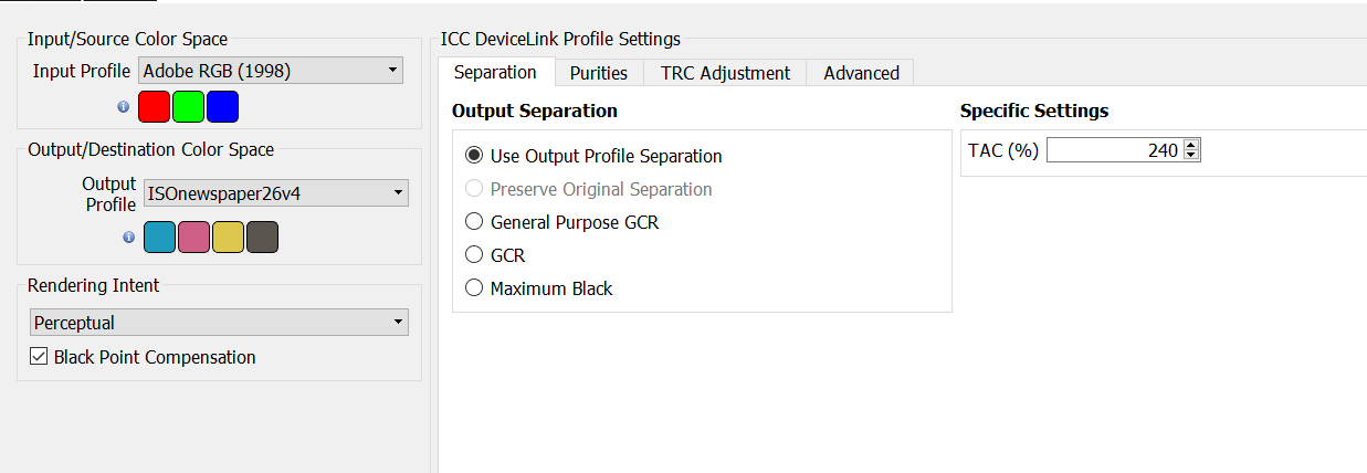

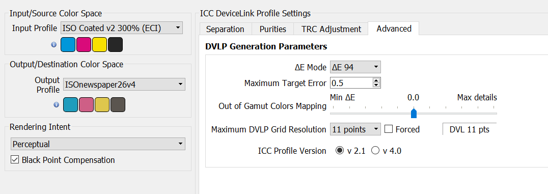

Задание для создающих отечественные профилировщики: сделать простую утилиту, способную построить перцепционно сжимающий DLP для исходного стандартного CMYK-профиля (а также RGB) и набора конечных CMYK-профилей, согласно взаимному пересечению их цветовых охватов, притом CMYK-профиль должен иметь канонический вид (шестиконечную звезду охвата в плане). Задача не тривиальна, потому что кардиналы цвета (вершины "звезды") могут иметь разный сдвиг по hue. Дополнительный вопрос на +1 балл: сделать тюнинг, при котором охват итогового профиля будет вылезать на заданное delta E (00 или 76, лучше оба варианта) за границы упомянутого выше взаимного пересечения. Примечание: Именно такой профиль следует, как я думаю, рассматривать для обозначения цветового охвата техники в типографии N в трудные времена.
Не понял как это можно сделать "для множества конечных ЦМИК профилей" но для одного вот - с какими хочешь настройками:
Тоже для RGB на входе:
Или вы что-то другое имели ввиду?
