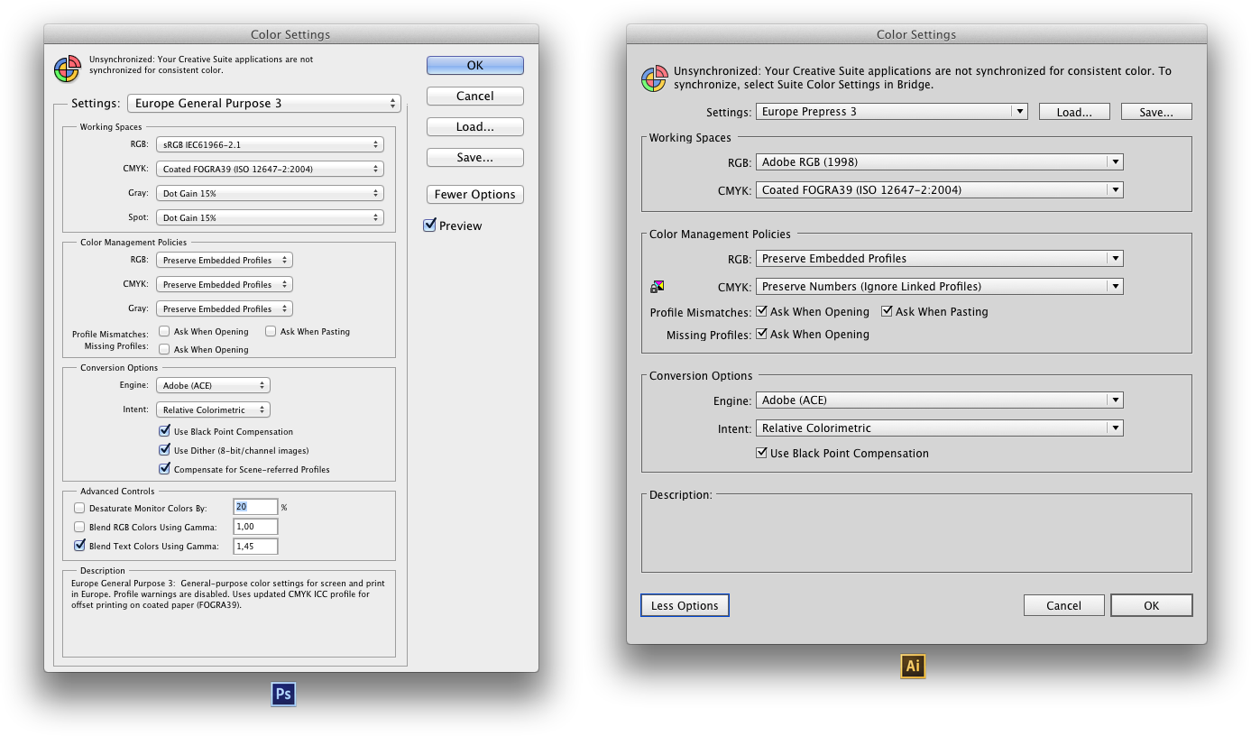

Иллюстратор удивил своим обновленным интерфейсом. Что заставило разработчиков уйти от общей унификации, и родить вот это (на картинке справа), для меня остается загадкой. Отсижусь пока с CS5, мне работать, а не медитировать на политкорректный иллюстратор, где европеец и афроамериканец настроят интерфейс согласно своему цвету кожи.

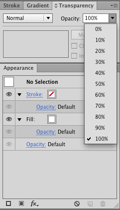

-Moh-, вы наверное не будете отрицать такого факта, что Adobe за "улучшенный интерфейс" берет денежку. Поэтому, за свои деньги можно и поругать разработчиков. Все новые, ключевые функции, конкретно для меня не интересны. Возможно, большая категория дизайнеров от них будут просто в восторге. Иллюстратор в моей экосистеме, это как скальпель для хирурга, где улучшения эргономики ручки инструмента может пагубно сказаться на больном. Уж извините я опять про интерфейс.
В предыдущих версиях у нас был ползунок, которым мы могли плавно регулировать степень прозрачности объекта. Теперь ограничились выбором из одинадцати вариантов прозрачности, что мягко скажем накладывает свои неудобства. Отличники с первых рядов верно подсказывают. Осталась возможность регулировать процент стрелками на клавиатуре. Но вот только удобен ли такой способ в работе?
