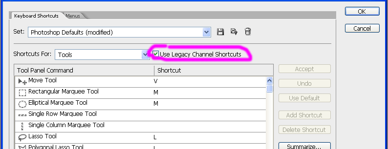

Ответ: Как вернуть шоткеи выбора каналов в CS4
А что, в четверке такого нет? Я думал, что по аналогии с CS5 сделана перенастройка в одну галку.

Любопытно, в CS5 (и не только в шопе) ребята сделали откаты от "новшеств" CS4.
Каналы, кнопка "F" и т.п. Народ как-то не очень любит революции :)
