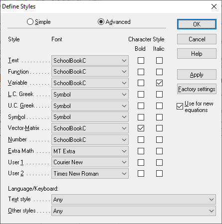

Открываем MathType и настраиваем желаемые параметры* в трёх окнах:
  • Style —> Define. Здесь выбираем нужные шрифты и их начертания для цифр, переменных, символов.

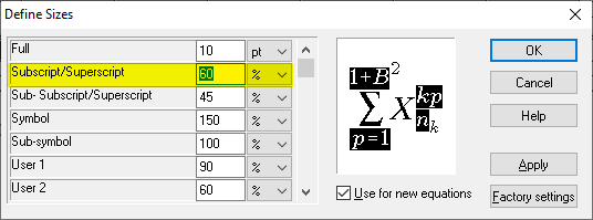

  • Size —> Define. Это окно для настройки размеров шрифта и положения отдельных элементов.

По умолчанию в InDesign верхние и нижние индексы составляют 58% от основного кегля и расположены на позиции 33%. Это настраивается в настройках Indesign: Edit —> Preference —> Advanced Type (Редактирование —> Установки —> Дополнительные параметры текста)
В MathType же по умолчанию цифры другие: 60% и 25%.
Это не сильно заметно невооруженным взглядом, но в угоду перфекционизму я меняю эти параметры в MathType (выделено на скринах выше), чтобы всё-таки получалось не так,

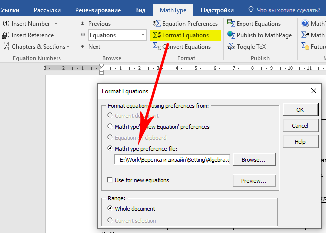

2. Применяем созданные в MathType настройки ко всем формулам:
Для этого в Word переходим на панель MathType и нажимаем Format Equations.
В появившемся окне отмечаем MathType preference file и выбираем сохраненный файл с настройками.
121397

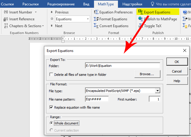

3. Экспортируем формулы в отдельную папку. В результате этой операции формулы в тексте заменяться на теги << Eqn0001.eps >>, которые потом распознает скрипт. А сами формулы будут сложены в выбранной папке.
Для этого в той же панели MathType в Word нажимаем на пункт Export Equations.
В окне настроек экпорта выбираем путь к папке, где будут храниться формулы, тип файла для формул — eps (есть ещё вариант wmf, но он не подходит для работы в CMYK без дополнительных телодвижений).
Для правильной работы скрипта File name pattern должен быть в виде Eqn#### или Eqn#####, если формул будет больше 9999 штук.
Обязательно ставим галку Replace equations with file name и запускаем процесс.
121399

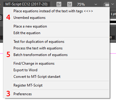

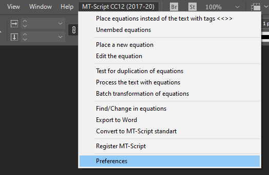

Если всё установлено правильно, то в меню InDesign появится новый пункт:
121403

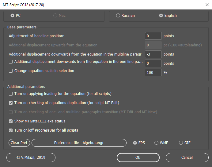

4. В первую очередь нужно установить нужные настройки скрипта.
Выбираем подсвеченный на скрине выше пункт Preferences (Установки). Подробно о каждом пункте настроек можно почитать на сайте.
Лично у меня настройки имеют следующий вид:
121404
5. Переходим непосредственно к размещению формул. За это отвечает пункт Place equations instead of the text with tags <<>> (Разместить формулы вместо текста с тэгами <<>>).
Если нужно обработать всю публикацию, то не должно быть ничего выделено. В ином случае скрипт обработает только выделенный кусок текста.
В окне выбираем папку с нашими формулами и наблюдаем за ползунком прогресс-бара.

  4. Отменяем внедрение формул с помощью соответствующей команды в меню скрипта: Unembed equations (Отменить встраивание формул).
  5. Применяем к формулам настройки оформления: Batch transformation of equations (Пакетное преобразование формул).
