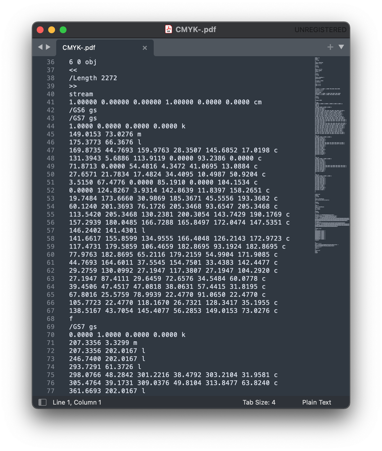

О, тоже вариант. Открыл пдф в текстовом редакторе там вполне находятся separations.
Так что либо командную строку попробую запустить, либо, если вообще это возможно с пдф файлом, просто как текст загрузить в скрипт и там уже в тексте найти.

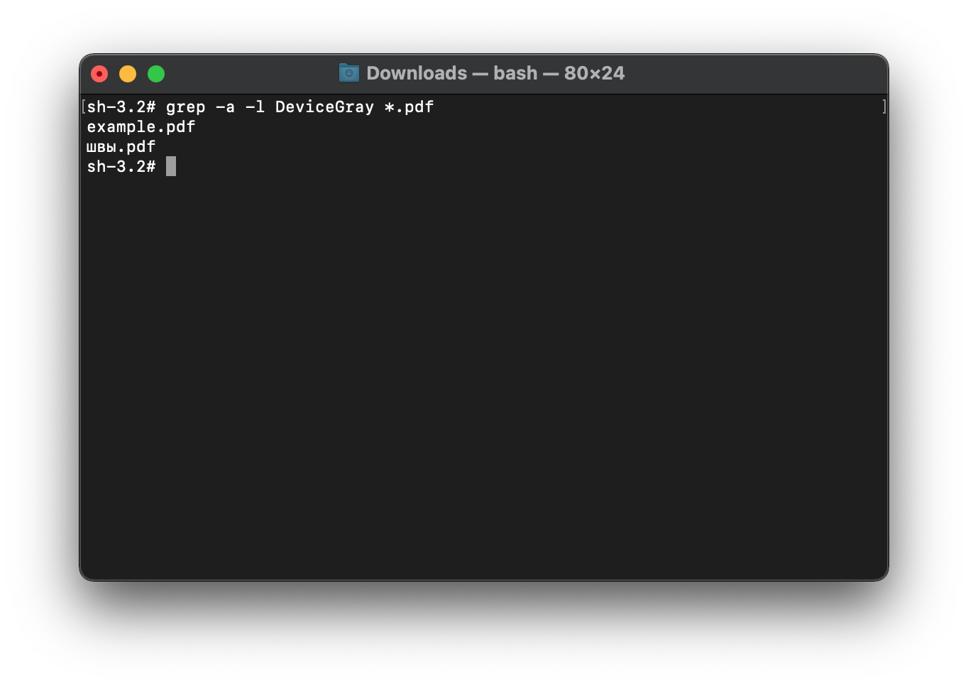

Тогда gstools в PS и поискать там

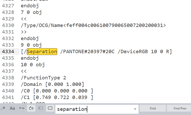

Действительно, мало данных, задача требует уточнения. Например - если требуется определить, содержит ли PDF нужный пантон - распаковать и поискать его имя в коде.

Ну задача примерно такая и есть. Нужно проверить файл на наличие определенного пантона. И я так понял если не нужно найти cmykовские сепарации, то пантновские сепарации просто ищутся в тексте
Так что так или иначе просто надо найти в файле соответствующие строки. Раз уж без заморочек через ОLE до них не добраться.
