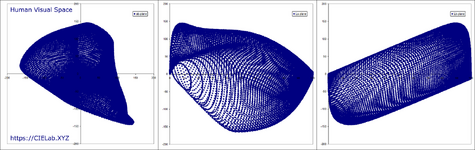

И не пренебрегайте простым EXcel - в нем построить графики по лабам совсем не сложно (скриншот)
    492.1 КБ · Просм.: 246
Еще примерчик сравнения краев двух охватов в Excel.
Если хотите такой же красивый фон подставить в график с правильными углами по hue - здесь можете взять C I E L a b . X Y Z • Строим цветовой круг
