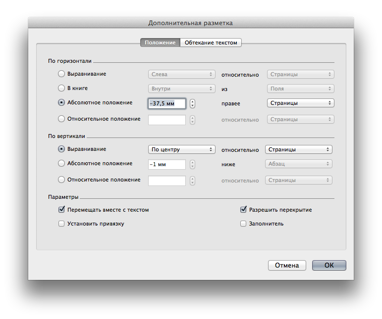

в меню "дополнительно" убери галочку "перемещать вместе с текстом".
    95.5 КБ · Просм.: 4 580
Реакции: xm
Спасибо, но глянул -- её там и нет. Да и повторить её сдвигание вместе с текстом больше не получается :)
картинка привязывается "якорится" к абзацу, в новом документ это первый абзац/строка, при документе с наполнением это абзац в котором находится курсор.
Брр, что-то как-то сложно )) В общем как я понял, если уже всё набрано, то, даже если всё удалить, то двигаться больше не будет :)
