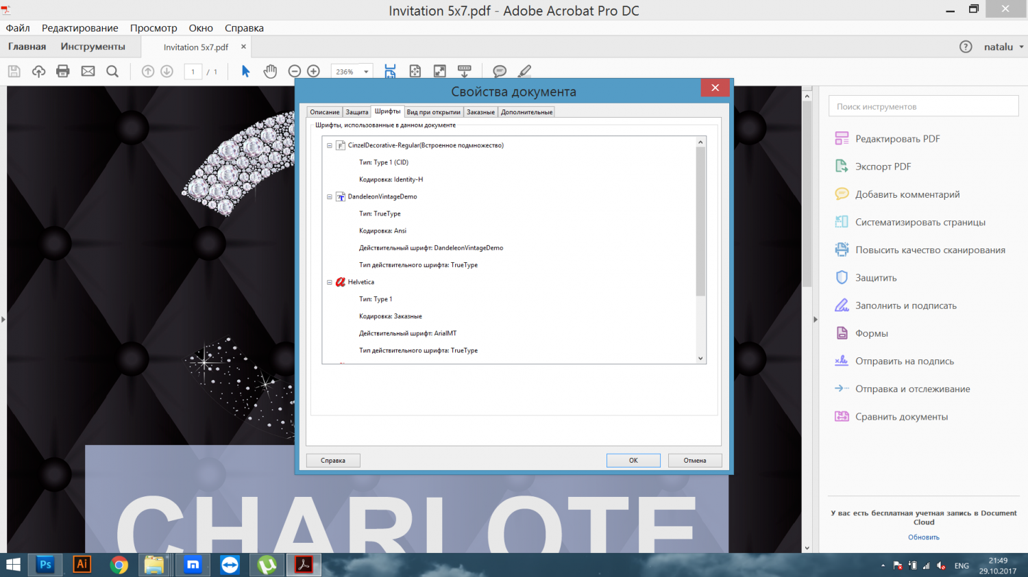

Действую в соотвествие с рекомендацией по встраиванию шрифтов. Печать/Adobe PDF свойства/Настройки по умолчанию: Изменить/Шрифт/Встраивать Все. Ок Ок.
После, возвращаюсь в документ, проверяю в свойствах. Мное грифты не встроились.
Причем, это совершенно зависит не от шрифтов. В каких-то доках крепиться, в каких-то нет.
У меня Adobe Pro DC 2017.
На ранних версиях тоже не крепится.
Помогите пожалуйста!

Права на встраивание шрифта есть?
Вы из какой программы печатаете?
Вроде ж говорит, что зависит не от шрифта а от документа. А то конечно Кэп именно это в первую очередь подумал
@NATAL, довольно часто авторы шрифтов запрещают (прописано в свойствах шрифта) встраивать их в документы и передавать в сервис-бюро и т.п. Это я суммирую высказывания высказывшихся ранее коллег.
Господа, всех благодарю!
После долгих мытарств, проблема решилась.
Верный ответ
Переустановила Adobe DC последней версии. И, все стало работать как нужно.
Про лицензии я в курсе. Но, была именно проблема, что в разных файлах не встраивался один и тот же шрифт.
Если переустановка помогла, то почему бы благородному дону не поверить?
