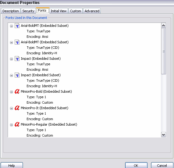

Когда из InDesign-а делаю Print на Adobe PDF Printer – все работает, PDF файл создается, но при просмотре в Акробате Documents Properties..=>Fonts почти все или все фонты (сори если режет слух, мы сами не местные... далее по тексту) True Type, синенькие, а на других машинах (там InDesign CS) фонты красненькие. Настроки Distiller-a одинаковые, Print Presets тоже.

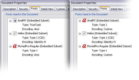

Type1 в 7-м Acrobat-е могут отображаться и красненьким, и каким-то сереньким (не синеньким, как TrueType). Красненькие получаются из OTF-ов, а серенькие — из обычных Type1. (см. скриншот, слева)
Почему так — не разбирался (впрочем, на скриншоте видно, что у сереньких CID-кодировка , а у красненьких — Custom).
Проблем с выводом, этим вызванных, не припоминаю, потому, грубо говоря, забил и не заморачиваюсь.
Кроме цвета там и просто надпись есть, о формате шрифта говорящая. Написано «Type1» — и слава богу.
Если PDF через Save As сохранить в PS, в параметрах указав Convert TrueType to Type1, прогнать через Distiller, то в PDF-е получим то, что видно на скриншоте справа.
Быть может, г-н 1998 на огонёк заглянет, растолкует, что к чему.
    10.9 КБ · Просм.: 1 367

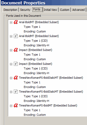

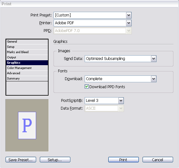

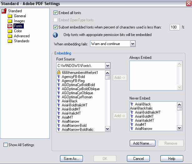

пц. Разобрался с картинками 'dans))'
пцц. В
полиграфическом мире
стаж у меня 0
    16.4 КБ · Просм.: 1 242
    13.9 КБ · Просм.: 1 142
    20.6 КБ · Просм.: 1 193

С Вашей помоющью появились первые успехи - сининькие исчезли, появились серенькие ':=))' . Осталось перекрасить в красненькие
    15.8 КБ · Просм.: 1 265
