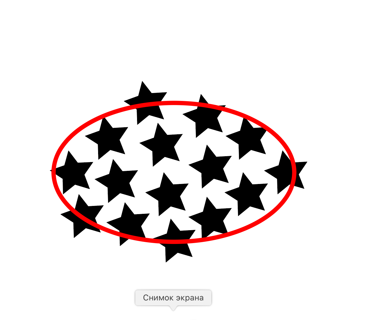

Доброго времени суток! Как при помощи замкнутого контура (или кривой) выделить объекты, которые лежат именно под ним на нижних слоях (по типу лассо). Спасибо!

1) Лассо (q), цепляем объекты как получится (за точки, сегменты, без разницы)
2) скрываем (ctrl+3)
3) (опционально) если надо добавить к выделению что то ещё повторяем пункты 1-2
4) Вытаскивает из Хайда все скрытое (ctrl+alt+3)
Это и будет вашим выделением
То же самое можно проделывать с ctrl+2 (lock object).
Или 2й способ (иногда полезнее)
1) лассо
2) ctrl+alt+shift+3
Скрывает все кроме выделения. Спокойно работаем с выделенным объектами онли.
Может показаться сложным, но на самом деле очень просто и быстро, если использовать хоткеи.

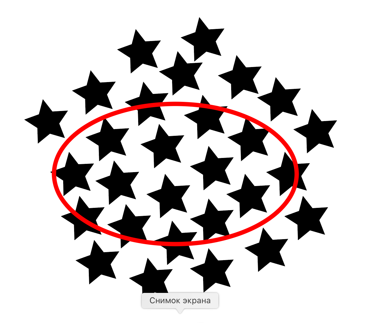

Видимо да, намудрил я с вопросом. Проще будет спросить как удалить все объекты которые не кроет контур (через выделение и удаление). Скрин было-стало:

Тут клиппинг походу не катит. ТС не хочет их обрезать судя по примеру
По мне так лассо, предложенным ранее мной способом с планшета делается за пару секунд.
