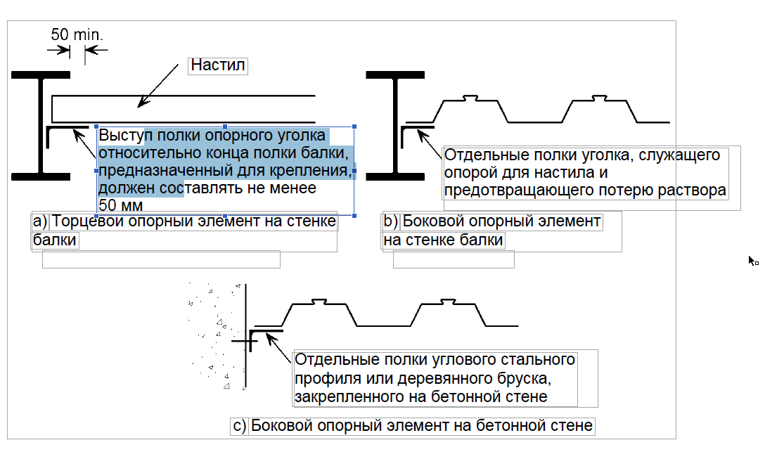

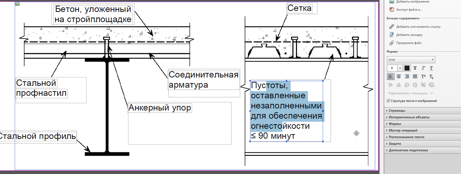

Есть в ворде расторвый рисунок, поверх него наложено много текстовых блоков.
Мне нужно этот рисунок перерисовать в векторе (в кореле предпочтительнее, но можно и в иллюстраторе)..

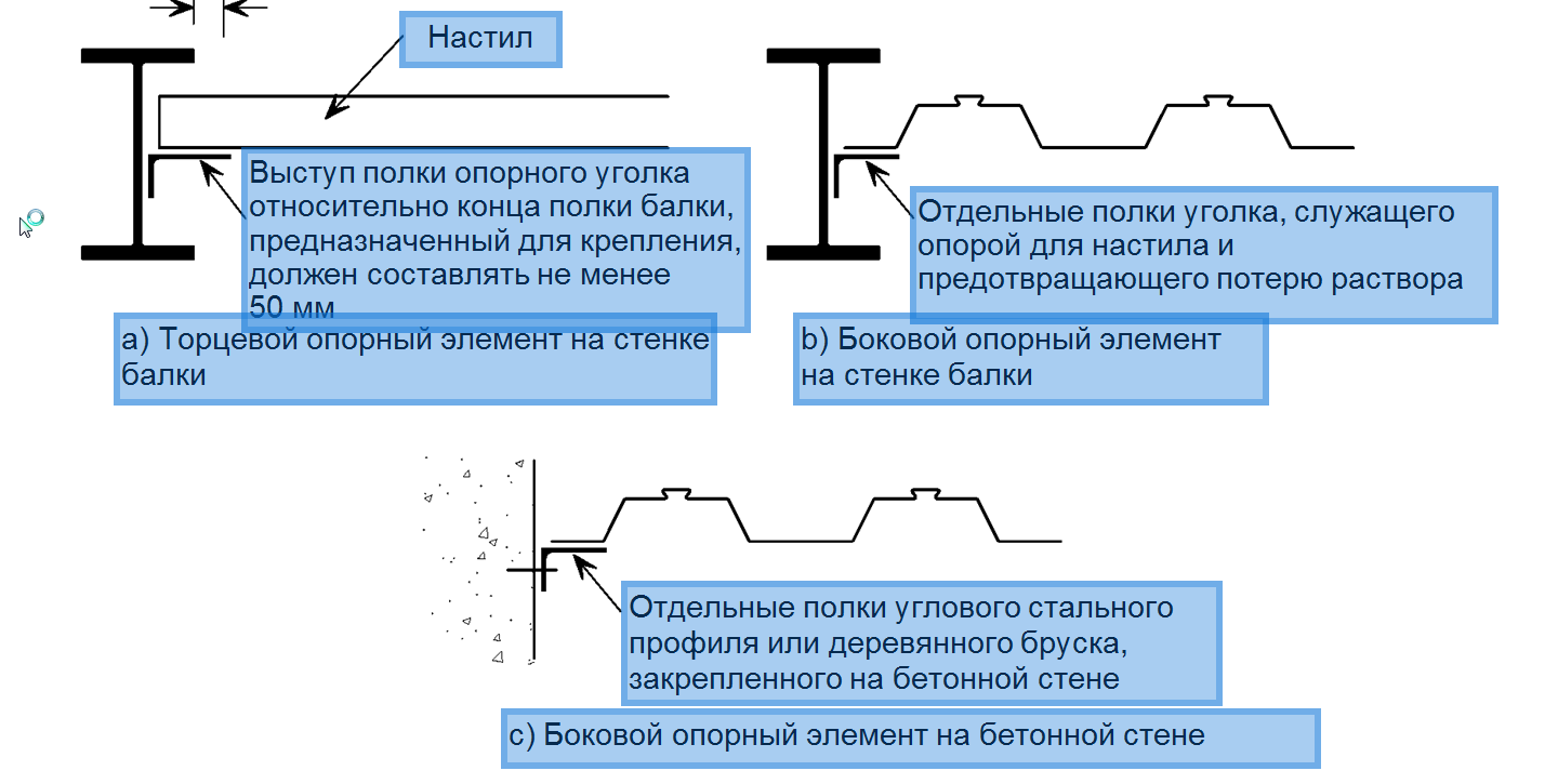

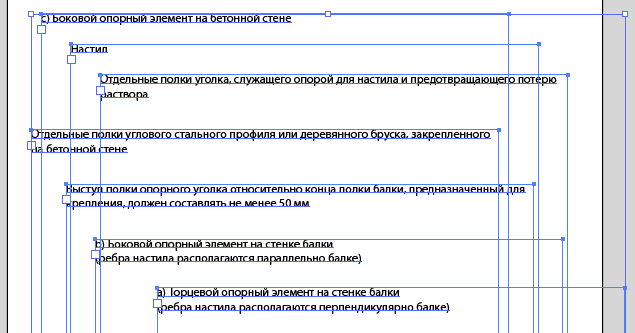

Сохраняю страничку в pdf, открываю/импортирую pdf в Corel - текстовые блоки разбились на кусочки, строчки, цифры отдельно... В иллюстраторе тоже самое
Хотя в самом pdf текстовый блок - единый элемент
Подскажите, можно ли как-то перекинуть из ворда рисунок с текстом, чтоб текст не разбивался?
Пробовал печатать в файл разными pdf принтерами, пробовал из акробата выделять блок и через "редактировать в иллюстраторе" перебрасывать в иллюстратор... Везде происходит разбивка

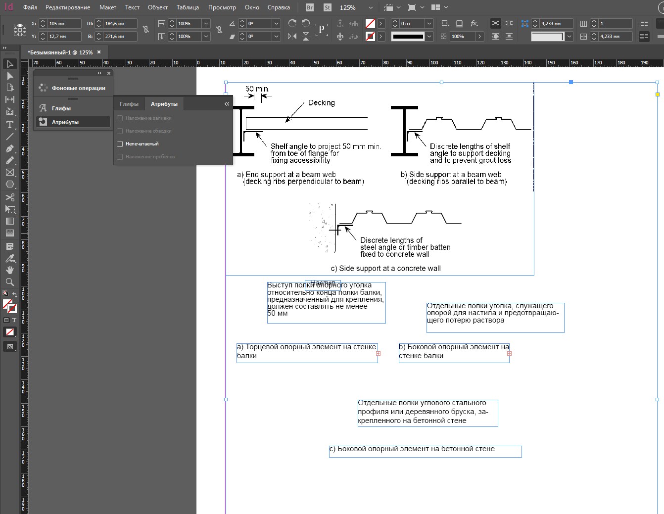

Можно просто взять вордовский файл и затащить его в окно иллюстратора.
И после появления этого окна
Появятся все тексты в нормальном виде, но в отдельных текстовых фреймах. Нужно будет их только по сторонам растащить и как-то использовать.

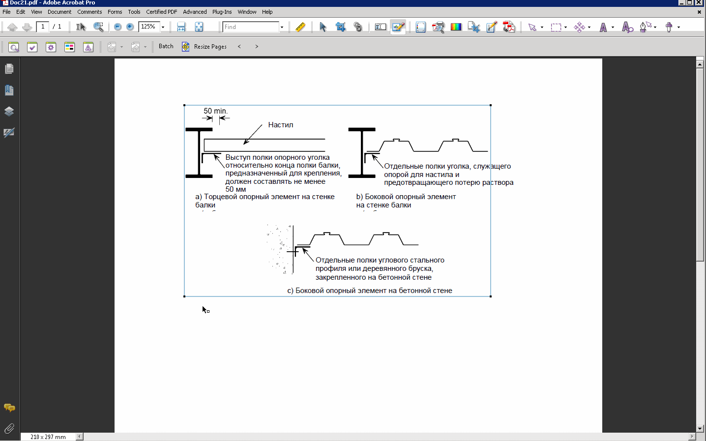

Если не нужно ничего менять, а только перерисовать, можно открыть для редактирования прямо из акробата в иллюстраторе к примеру, отрисовать его там или заменить уже готовым.

Можно конечно, но при открытии в иллюстраторе текст также разбивается на строки...
Т.е. в Pdf текст единым блоком, а если его чем-то "векторным" открываешь - разбивается на строки...

Это иллюзия. В PDF нет понятия "параграфа" или "единого блока". Там просто хитрая система компоновки строк в единое целое, которая дает пользователю иллюзию, что он работает с единым текстовым блоком, как в индизайне или иллюстраторе.

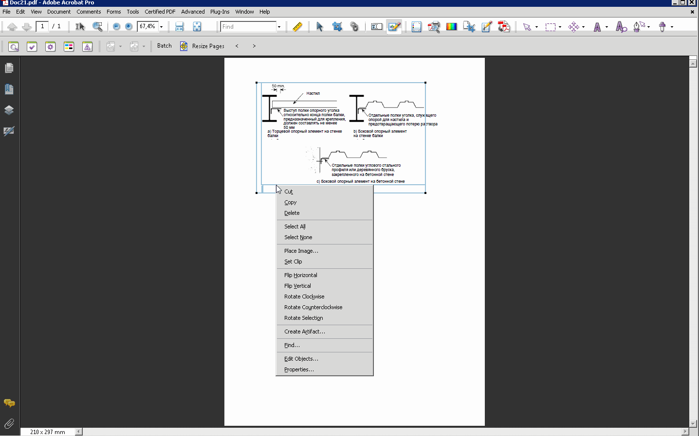

Вы не поняли, я предлагал редактировать отдельно изображение, из акробата открыть для редактирования в иллюстраторе только рисунок!

Там выделяется картинка и любой (в данном случае пустой текстовый блок) не растровый объект. Если такового нет, его можно создать :)
Еще раз медленно...
