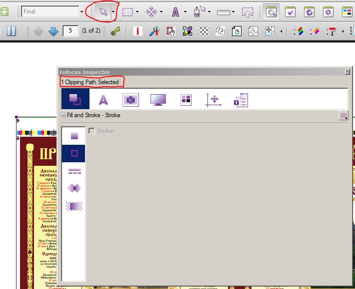

Питстоповской стрелочкой жамкнуть по маске и удалить.

С имеющимися масками (clipping mask, clipping path) все равно что-то придется делать. Автоматического способа не знаю. Увеличить размер страницы и потом
Ага, именно это и хотела предложить. Мне кажется, так все-таки быстрее, чем открывать по странице в Иллюстраторе.
Только делайте это с включенным инспектором и проверяйте, что вы только маску выделили (а не еще кучу объектов помимо).
    58.4 КБ · Просм.: 905

что то не выходит... то есть совсем... питстоп не катит. Да, он видит общую клип-маску по краю страницы, удаляет ее (что не влияет на обрезанные вылеты :) а вот дальше.... то что иллюстратор видит как еще одну кклип-маску, питстоп обозначает как Form в инспекторе... и ничиго с этим поделать не может. В общем дохлый номер с питстопом, никакой экшн не учтет всех вариантов. Думаю надо копать в сторону скрипта в иллюстраторе... тот хотябы всегда такие вещи "видит" однозначно - клип-маска (или несколько) по контуру артбоарда, нулевая толщина.
