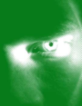

Какие фильты здесь задействованы.. и как сделать точный цвет, например как здесь зеленый??? Что то похожее на поп-арт, только другое... тут крухочки или дырочки разных размеров. в общем если есть предложения по более стильному эфекту, в зеленых тонах, буду рад услышать...

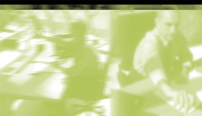

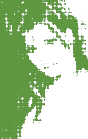

Если шопом то,
Image\Ajustments\Threshold
Filter\Pixelate\Color Halftone (по каналам ставьте 0)
Select\Color Range выбирайте "черное"
Вырезайте в отдельный слой Ctrl+Shift+J
Добавляйте эффект слоя Color Overlay (цвет по вкусу)
или плагином http://www.v-d-l.com/adrenaline_halftone.html

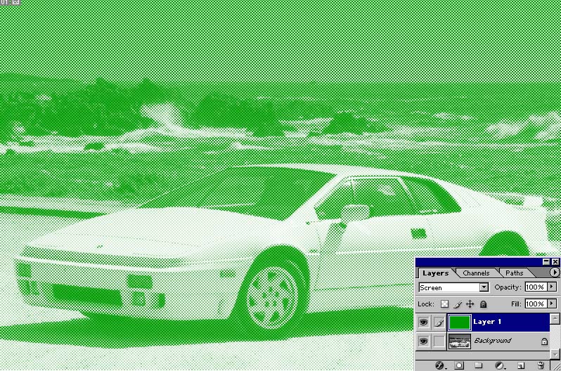

1.
Halftone Pattern
2.
Image>mode>gray
Image>mode>bitmap>halftone screen линиатура на ваше усмотрение
Image>mode>gray>size 1
Image>mode>RGB
New layer заливается зеленым цветом и blending screen

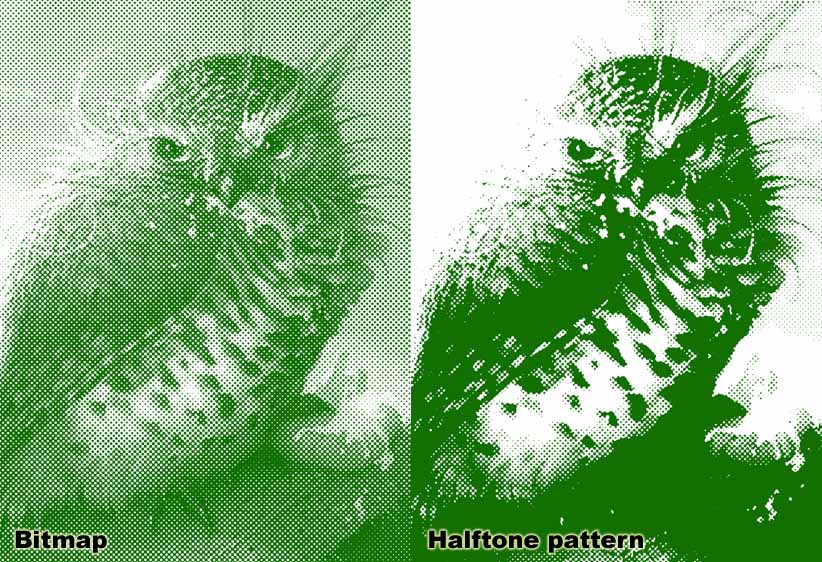

Проще некуда....
filter/sketch/halftone pattern/
Чтобы получить зеленый ставь основным цветом зеленый !
Вот!
    10.6 КБ · Просм.: 950
2Aeroplan
Вот!
Этот способ я упомянул выше (см. п.1) но по качеству он значительно хуже способа п.2
Проще некуда....
ПРОЩЕ еще не значит ЛУЧШЕ
    154 КБ · Просм.: 844
2 DooM
____________________________________________________________________
Знаю что упоминул , просто написал подробнее, а то может быть человек незнает где это искать, а насчет простоты сказать могу одно:
"Краткость, сестра таланта"
