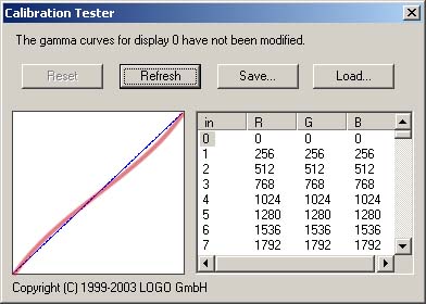

как загрузить такую кривую в LUT?
  • Автор темы Автор темы denisgrshn
denisgrshn
181
Есть Apple Cinema 23" -- не хватает контраста в светах и тенях.
В целом требования к цвету не очень высокие (если бы была труба, то обошелся бы незначительной коррекцией с помощью Adobe Gamma), а здесь что делать? Загружать в LUT кривую вида (см. аттач)?
Правильно ли я понимаю, что без калибратора здесь ужЕ не обойтись?
Или есть (хотя бы на первое время) более простые варианты -- например, расчитать кривую в Экселе > экспортировать в TXT > загрузить с помощью Calibration tester(?) в LUT ?
И правильно ли я понимаю, что на ЛЮБОМ LCD для более-менее адекватной работы с цветом нужен калибратор (ещё раз повторяю -- на трубах мне вполне хватало Adobe Gamma)

Ответ: как загрузить такую кривую в LUT?
Добрый вечер!
Конечно, тысячекратно проще и быстрее воспользоваться либо спектрофотометром, либо фотоэлектрическим колориметром от GM и откалибровать монитор по уму. Однако если сие почему-то затруднительно, то я бы пошел по след. пути:
1. Попросил бы коллег по форуму выложить профайлы Apple Cinema. Пусть накопится хотя бы три-четыре профайла. Взял бы XYZ-цифири кардиналов и пересчитал бы их в xyY.
2. В Custom RGB Фотошопа создал бы абстрактный RGB-профайл, в который занес бы xy-координаты на каждый RGB-кардинал. Гамма оставил бы 2.2 (она дается по умолчанию).
3. Затем, полученный профайл подгрузил бы в качестве профайла монитора в ОС.
4. В Фотошопе открыл бы тестовое изображение и с помощью обычной общей RGB-кривой подогнал бы изображение под оптимальное. Полученную кривую постарался бы превратить в данные для Calibration Tester.
5. Загрузил бы полученную кривую в Calibration Tester (следовательно, в LUT видеокарты).
6. Открыл бы Profile Maker\Monitor и засунул бы в него давеча созданный Custom RGB и построил бы профайл, сохранив его как system profile.
Обратите внимание, построение профайла проходит при загруженном LUT видеокарты, поэтому данные из LUT должны автоматически влепиться в vcgt профайла, а после перезагрузки должна происходить обычная автоматическая загрузка LUT.
Попробуйте, должно помочь.

denisgrshn сказал(а):
Не хватает контраста в светах и тенях. Как загружать в LUT кривую вида (см. аттач)?
Если видеокарта nVidia, то фокус можно легко провернуть через видеодрайвер. Если ATi, то… наверно, только в старых драйверах (до 7.0).
