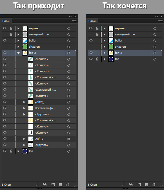

Коллеги, подскажите пожалуйста.
Вопрос из разрядов не существенных, но треплющих нервы.
От дизайнера в Иллюстраторе работы приходят с раскрытыми слоями. Иногда слоёв бывает до 50 штук и закрывать их все весьма утомительно. Когда пересохраняешь файл, слои всё равно остаются раскрытыми, даже если их закрыть.
Как бы сделать так, чтобы файл сохранялся с закрытыми слоями? В идеале, даже если сохраняешь его со слоями открытыми.
Более понятно - на картинке.

Некро, но напишу. Вопрос решается так:
  • делается новый слой;
  • через точку справа от слоя в палитре слоёв, выбираются все элементы на слое-раскрывашке;
  • затем там же, в палитре, цапаем покрасившуюся точку и тащим на новый слой.
Вуаля!
З. Ы. Не забыть нажать Ctrl+Alt+2 и Ctrl+Alt+3. Дизы обожают забывать на слое залоченные и спрятанные элементы...
