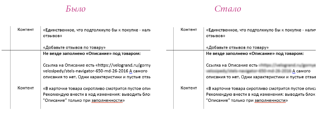

Ниже пример (в Фотошопе прикинула)

Нет, все обычный текст, набранный в Ворде.
Сделать на сайтах цвет фона=цвет текста?
В Ворде можно два раза пройтись GREP'ом:
1 проход – у адресов сделать фоновую заливку в цвет букв
2 проход – все символы с такой заливкой заменить на 'Х' (например)
Это на случай если результат нужно раздавать в .doc'ах. Черные акробатовские плашки, по-моему, при желании удаляются.
